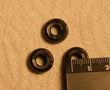

123.JPG [ 18.41 | Просмотров: 3674 ]
Итак, на фото то что было.
Это напомню, из экзиста, NOK 660, продаются "на развес", по 60 или по 80р. шт.
На пакетике написано было mazda-ford.
Хватило их, и видимо моих поршней MAHLE на 600км.
Спустя 11000км., я поменял МСК, как писал выше на Elring, из механики.
Во время ремонта, заглянул в свечное отверстие, там на всех поршнях по луже чёрного масла.
Судя по очучениям, износа направляющих втулок нет.
Старые колпачки задубели просто вхлам. Шток клапана просто в них болтается, уплотнение никакое!
Новые красиво и плотненько натянул.
После запуска двигателя с новыми МСК, мотор затих. Реально затих, с чем связано не пойму.
Долил масла до "середины", поехал.
На ходу сзади дыма нет, при холодном пуске тоже нет, стоял и ждал его.
При длительном торможении двигателем и далее газуууу, тоже нет. (до замены МСК было пол улицы в дыму)
Два дня катался, около 170км проехал, приехал к дому, и услышал стрёкот гидрокомпенсаторов.
Пиз...ццц. Опять масло ниже Low......
Что делать? Где опять мой Castrol 10W60? Луж под авто нет...
Конец кольцам MAHLE? Комплект поршей с кольцами брал 11000 км назад за 16000т.р.
Этот мотор меня задолбал окончательно. 2 ремонта ЛАЙТ, одна расточка, замена МСК....
Вложено в него около 100000р. и это без сожратого масла.
Я просто в шоке.
Пожалуйста, подскажите, что с ним надо ещё делать.
