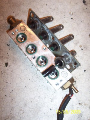

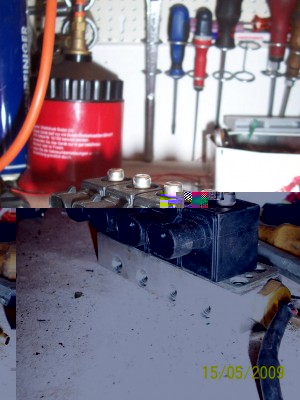

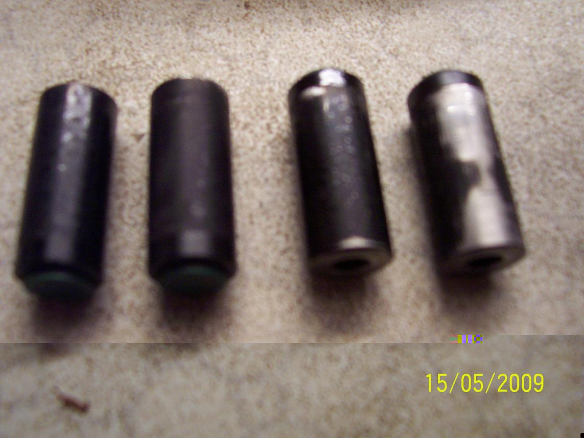

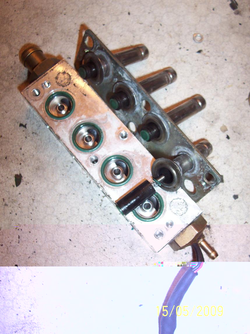

Все же перестала мне нравиться работа машины на газе+расход+непонятный глюк на непрогретой машине- подтраивал. На неделе переделал. Хотел было снять коллектор и врезаться максимально близко от БФ (бензофорсунки), но он не дался, тк был посажен мною в прошлый раз на герметик. Как и заслонка. Покурил, решил сверлить не снимайа. Расчистил места работ от шлангов, проводов и мусора. Просверлил. Все ОК, только вот нарезать резьбу было не так уж удобно. При вворачивании штуцерочков задумался на миг о женщине и перетянул один- обломал. Хорошо был в запасе.
После пришлось повозиться с прокладкой штатных проводов и шлангов+ газовые. Приделал рейку вдоль движения машины, ничего-пойдет.
Завел, прогрел- класс! Поехал прокатился- супер, никакой разницы с бензином. Переключал с газа на бензин и обратно много раз в разных режимах- все ОК! Ну, наконец-то- подумал я и пошел мыться. Через полчаса поехал домой- на газе не едет, троит. На следуйущий день пережиманием шлангов установил, что не работает впрыск на один цылиндр. Импульс есть, а газа нет. Снял рейку,промерил катушку глючнуйу-3Ома, как и должно. Промыл все внутри, поставил: нет глюка. Помылся, поехал- опять 25!!! Вновь разобрал, шлифанул штока форсунок, думал- клинят. Поставил,все так же. На холоднуйу все ОК, на горячуйу форсунка не работает.
Решил поставить другой рейл. Приятель снабдил, я прямо у него там переставил глючнуйу катушку и О! Чудо! Все работает.
Вообщем, теперь все ОК, динамика как на бензине, ощутимых потерь по мощности я не заметил. Сегодня залью полный бак и буду выкатывать для замера.

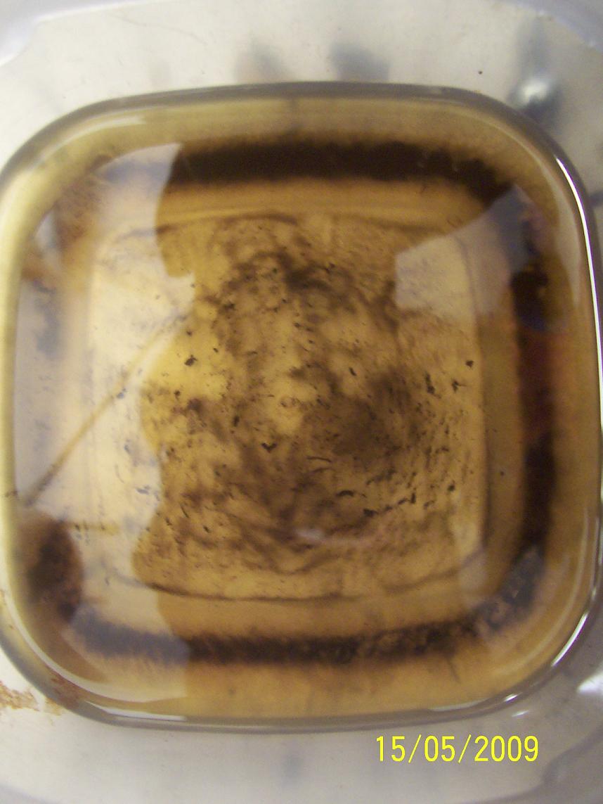

Не все фото влезли. На фото реила черные фигни ето и есть катушки, одна из них глючила.
Вот на етой картинке грязь после промывки, чеплашка была чистой...

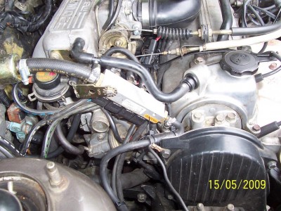

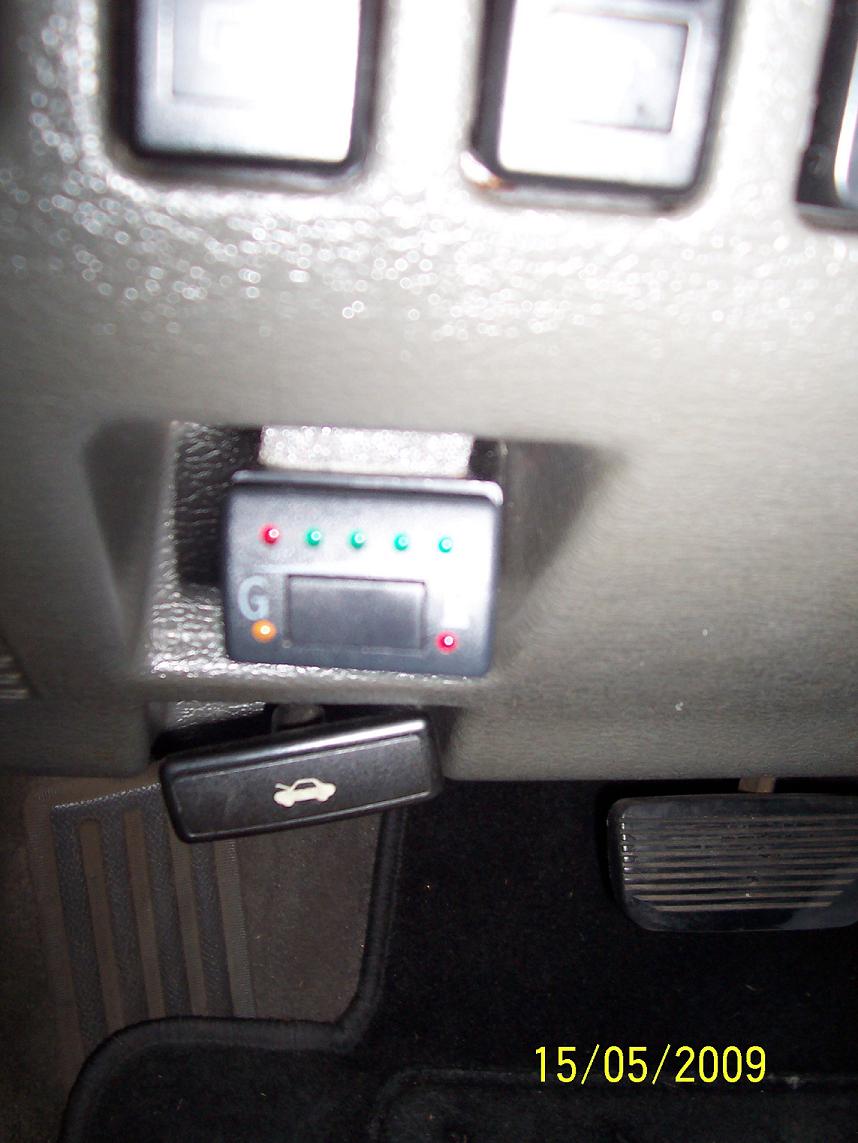

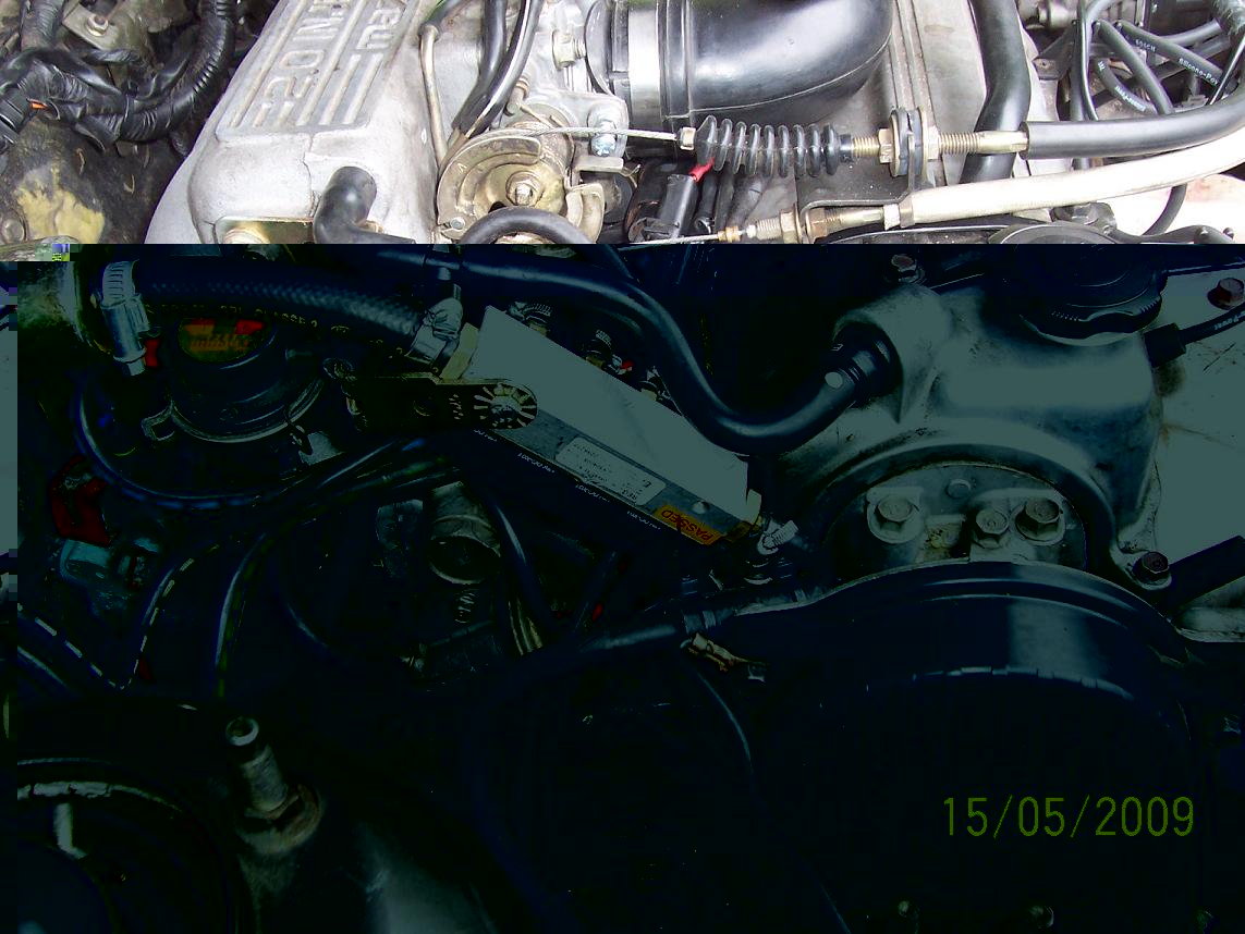

Сообщений: 672
На етих- подкапотное пространство и кнопка.
Кнопку, наверное, все сюда лепят, у кого инжектор.
Забыл камеру, когда врезался/сверлил. Фото есть только на телефоне, а с него что-то не удается перекинуть :evil:
