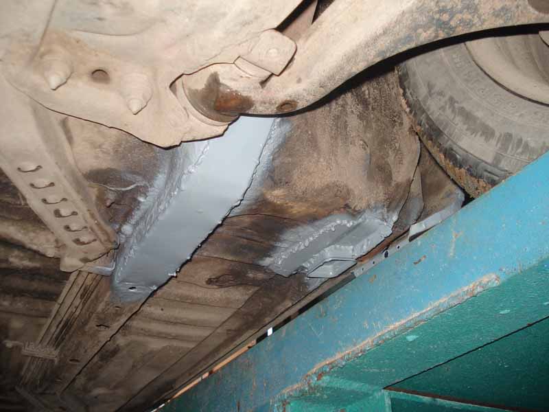

Зачем ты так заезжаеш? Я после любого прикосновения/шкрябанья дном/лонжероном сразу(на след день) еду на яму и наношу оцинковочную мастику в то место. (Уже 2 раза лонжероном средним задевал камень до металла т.е не сильно, просто слегка процарапывал и сразу шкурил и замазывал мастикой с ингибиторами коррозии).
А вот прошлый владелец об камень задел лонжероном передним и видимо забил на это дело(причем приложился сильно(через определенное время появилась даже дырка), я как увидел сразу к сварщику.
Вот фото. Металл слава богу оказался там хорошим т.е сгнить и еще не успело.
А по поводу твоей машины.
Я подумал так. Раз у тебя лонжерон лопнул и пол прогнулся, значит металл под лонжероном еще нормальный(т.е в труху не рассыпался), значит варить есть к чему. Поэтому реально просто изготовить куски из металла и наварить где нужно и усилить. И машина будет еще бегать.(Может еще и долгое время).
Пороги/арки на скорость не влияют т.е на них можно забить (если денег нет).
.jpg [ 67.74 | Просмотров: 3340 ]

Вообще не советую пока не заварил машину на ней ездить. Т.к сделаеш только хуже.

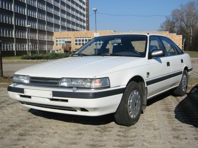

Вот смотрю на фото(в мнете нашел) и офигеваю! Но такую дешего не купить. Мне GD кузов нравится намного больше GE. В GE ничего особенного по внешнему виду нету(мое мнение). Если потом буду брать Мазду по свежее, то явно GE брать не буду.
gd_tomant_01.jpg [ 141.1 | Просмотров: 3022 ]

Морда битая и плохо сделанная :)
 Заголовок сообщения: Re: Лонжерон сломан в двух местах (( | мазда (mazda) форум
18 июн 2009 22:16
Сообщений: 1495
Откуда: г.Москва САО
Автомобиль: Suzuki Liana
Баллы репутации: 22
Как определил? По фото не видно.

Посмотри на решетку радиатора и на бампер под правой фарой

keht писал(а):
Алексей писал(а):
У меня ГД 90 года и не гнилая! 8)
Так что вывод-неправильный.
Значит её переваривали когда-то. Мою точно никто не трогал!
Никто не варил и варить ничего не надо.
Один хозяин в Германии -и один тут. Это-я!
Езжу только летом.
Пришла в родной краске. Красил у себя в сервисе только по причине установки обвеса и хотел чёрную крышу.
Всё воплотил.
Наверное единственная Гд на территории России с родным железом. 8)

keht , похоже, что твой случай уже вряд ли подлежит реанимации. Как говорится, умерла, так умерла. Раньше надо было спохватываться. Её сейчас стоит только копнуть и полезет... Там дыра, там отвалилось, там отгнило. Лично моё мнение - загубил ты машину. Приваривать лом к днищу и ездить пока не вывалишься на асфальт вместе с сиденьем, мягко говоря, не разумно и опасно для всех. Если уж делать, то делать всё за один раз. Загонять к кузовщику, затягивать пояс и не рельсы с заплатами к дну варить, а делать полную капиталку днищу. Не такие уж это и великие деньги. Пропиваем больше. А в подтверждение слов Алексея, что есть не гнилые и не вареные GD-шки, демонстрирую своё наглядное пособие: http://militarist.gallery.ru/watch?ph=V ... =topscroll 19 лет, ни точки ржавчины, родная краска, ни единой вмятины, круглогодичная эксплуатация в течении 13 лет и 6 лет до меня в Германии. Просто относиться к машине надо как к себе, вот и всё.
