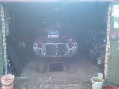

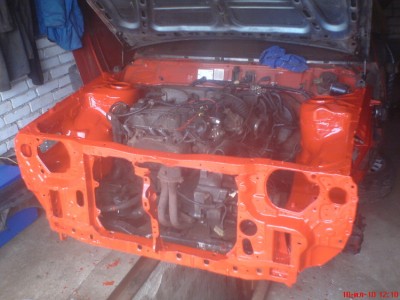

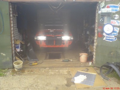

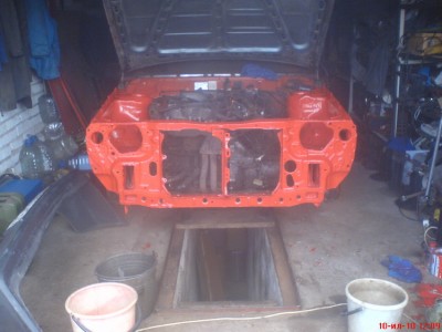

Давно не писал в теме) летом решил заняться мордой и передними стаканами... Так как передний телевизор был бит и года 3 назад переварен кулибиными которые ничего толком не обработали, а только по ржавчине мастикой всё позамазывали было решено найти не битый телик и своими руками вварить его. Найти не битый оказалось не так то просто на 25 летнюю машину :) Но кто ищет тот найдет, и он был найден) причем с только 1-м заломанным болтом 8) Телик был с лонжеронами почти до стаканов, прикинул с какой стороны больше оставлять своих лонжеронов а с какой тех что на телике и дело пошло.... когда отрезал старый начал прикидывать новый, для четкости постановки накинул крылья, снизу гайки которые лонжеры к подрамнику прикручивают ну и замок капота...
DSC01649.jpg [ 121.04 | Просмотров: 1256 ]
в иторе всё было приварено, зачищено всё, обработано эпоксидным грунтом в 2 слоя и покрашено....
DSC01650.jpg [ 144.61 | Просмотров: 1256 ]
DSC01651.jpg [ 162.7 | Просмотров: 1256 ]
