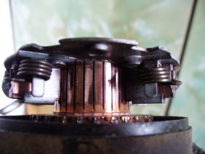

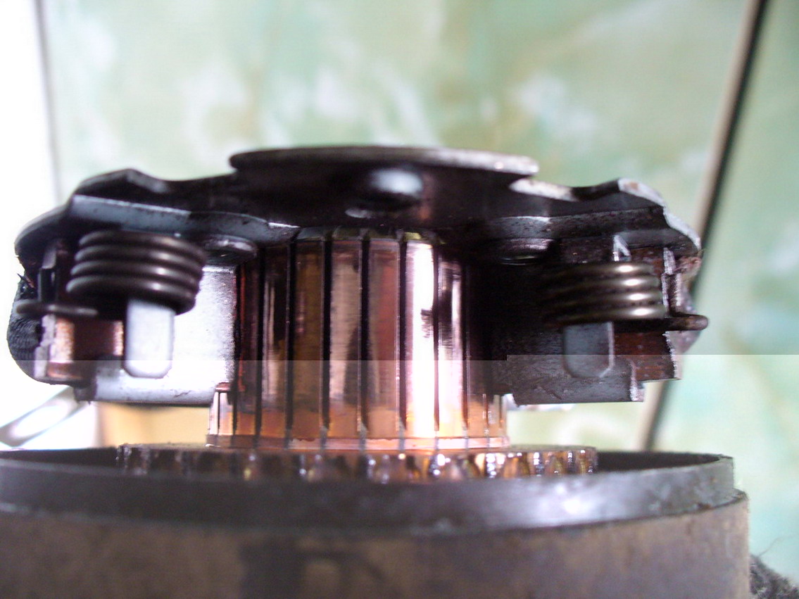

Сегодня снял стартер-снимал первый раз , заняло 15 мин времени (снимал сверху), щётки в отличном состоянии . Это радует но в чём проблема?

смотри втягивающее, собери да проверь в холостую, проверь смазку во втулках,

Кстати когда проверял в холостую, он у меня и с убитыми счетками крутился... а на машине нифига не крутился, я с дуру взял и втягивающее поменял, щетки не смотрел, просто помнил, когда разбирал, они нормальные были... 626_ой ты на прямую на него подавал, когда он на машине стоял? тема проверки перед разбором не расскрыта... :Search: втягивающее конечно тож проверь, раз уж все поснимал, как savage написал...

Решил проблему почистив все контакты втягивающего ! НО сразу после установки стартера появилась другая проблема! Двигатель стал троить ! нет приёма ! При нажатии на газ - торохтит. При равномерном нажатии газа - небольшие рывки и подёргивания! Как думаете что смотреть , я в замешательстве! HELP ME PLEASE! :)
