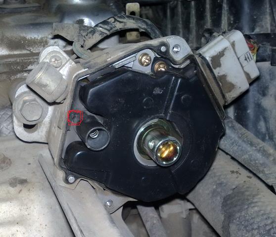

сегодня случилась трабла, мазда 626 ГЕ прострелило катушку зажигания, узнавал отдельно не продаюца а все в сборе 56 кусков рублей я чуть под прилавок не упал, в поиске чет ничего похожего не нашел, может кто знает что с этой катушкой сделать можно... ибо цены ппц

внешнюю прикутачить и не парицо !

Была такая же беда - купил б/у трамблер с битой 626 за 500 рубликов. Перекинул катушку и доволен.

Если катушка "шьет" на корпус, значит сама она рабочая. Я бы разобрал трамблер и в какой-нить формочке нарастил бы слой пробитого пластика какой-нить эпоксидкой. Вполне возможно и ожил бы трамблерчик.

в ростове трамблеры в сборе можно до 5 тысяч найти. а можно временно положить между корпусом и катушкой кусок пластика из под канистры с маслом, типа изолятор сделать и ездить пока не найдеш подходящий варик!
