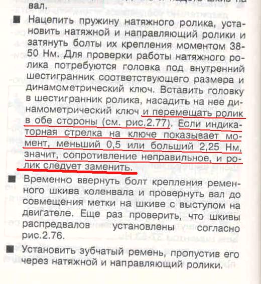

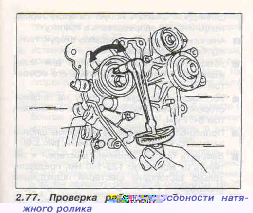

См вложение, для FS/FP двигателей.
natiag1_1.JPG [ 36.08 | Просмотров: 3647 ]
natiag2_2.JPG [ 68.76 | Просмотров: 3647 ]

По моему скан мануала снял все вопросы.
