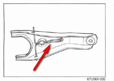

Народ такой вопрос.
Ехал сегодня домой, подергался в пробке, появилась вибрация при трогании. Точнее когда сцепление еще не до конца отпущено.
Потом сцепление стало проваливаться. Глянул что твориться. Рабочий цилиндр сцепления начал немного сопливить, хотя жидкость в норме, но похоже проблема не в нем, вилка болтается вверх вниз, временами люфт небольшой, временами как будто что то дает ей провалиться вниз.
Получается рабочий становится на перекос, а может вилка не дожимает.
Собственно подозрение на опорный болт вилки, про который обсуждалось уже много раз, только вот вопрос, реально ли туда полезть без разбора? Или все таки пора менять сцепление, заодно и этот вопрос решать? Фоток и схемы этого болта в мануале не нашел(((

Vadim1024 писал(а):
Народ такой вопрос.(((
Может просто пружинка лопнула.

Вагоновожатый так вот вопрос что делать ехать разбирать, а если пружинка, то ее от чего то присобачить будет проблематично.
