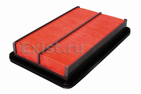

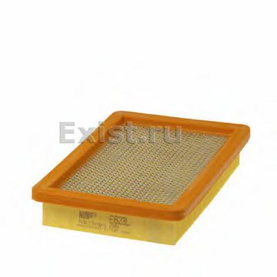

Партизан писал(а):
Да смотрел все, когда ставил - по воздуху все отлично, ничего не рваное, не протертое.
Электрика в сырость работает четко и без глюков. Тяги вот тока нет.
было такое когда стоял китайский бумажный фильтр красного или розовго цвета,возможно что он влагой пропитывается. поменял воздушный фильтр на нормальный с пропиткой - проблем нет
Комментарий к файлу: это китайский
0002.jpeg [ 22.66 | Просмотров: 2412 ]
Комментарий к файлу: вот такой я ставлю,SCT,Hengst
0001.jpeg [ 12.07 | Просмотров: 2412 ]

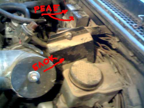

 Заголовок сообщения: Решение "найдено" ??? | мазда (mazda) форум
14 авг 2009 07:45
Сообщений: 360
Откуда: Самара
После замены лямбда зонда (viewtopic.php?f=1&t=25250) вся тупизна пропала напрочь. Сегодня ехал под таким дождем и по таким лужам, что аж самому страшно стало. Однако тупизна так и не появилась.
До замены ЛЗ его цепь была завернута в блок управления газовым оборудованием, где, по-видимому стоял эмулятор. Выходит, от повышения влажности под капотом при проезде луж, этот самый блок и тупил ?
Сделан он как-то непонятно, почти самопал, хоть и написано на нем Мазда. Голландцы укуренные наверное паяли.
Комментарий к файлу: Вот он, этот гад.
01_blok_uprav_gazom.jpg [ 27.47 | Просмотров: 2391 ]

 Заголовок сообщения: Re: Решение "найдено" ??? | мазда (mazda) форум
21 авг 2009 20:27
Зарегистрирован: 29 сен 2008 22:08
Сообщений: 15
Откуда: Кольчугино Владимирской области
Партизан писал(а):
После замены лямбда зонда (http://www.mazda-auto.ru/viewtopic.php?f=1&t=25250) вся тупизна пропала напрочь. Сегодня ехал под таким дождем и по таким лужам, что аж самому страшно стало. Однако тупизна так и не появилась.
Хорошо, Партизан, не потратился на ВВП. Но симптомы схожи были. А мне вот теперь думай: мож и у меня эта лямбда не так уж и исправна? Пока не проверял. Расход по трассе - 7-8 л/100 км, в городе - 10-11. Вроде, норма.
27 авг 2009 11:57
Сообщений: 360
Откуда: Самара
C лямбдой у тя скорее всего нормуль относительно при таком расходе. А вот проводку от нее посмотрел бы - мож намокает где.
ВВП я уже заказал - пока езжу на 2 черных и 2 синих из разных комплектов весьма Б.У.
Заказал неоригинал (ибо и у меня стояли неоригинальные и у товарища и прекрасно работают, мои правда очень старые по виду) .
Провода стоят 1400 руб. за комплект. код J5383008
Описание http://www.exist.ru/images/getimg.aspx?flag=386027644&pid=44500E75 тут.
Поставлю - позырим чо да как, но всяко разно не хуже этой дряни, что щас стоит будут. А то 1 провод заменил по причине обрыва где-то внутри (перестал звониться), второй "располовинился" при снятии - заменил от греха подальше.

 Заголовок сообщения: Re: 626-я "тупит" в дождь. Решение "найдено" :)) | мазда (mazda) форум
31 авг 2009 02:24
Сообщений: 1102
Баллы репутации: 40
Суну свои 5 копеек. На лямбде истерлась изоляция. При проезде по луже - скорее всего контакты закорачивало. В итоге - тупняк. А вот когда ты уже на нее смотреть лезешь, там все уже сухое. Выпуск, как-никак.
А вот на холодной машине лямбда не работает. Точнее сказать будет - мозгом ее показания не учитываются. Отсюда и связь.
Успехов )
Успехов )
Спасибо за идею - не подтверждается. Когда менял ЛЗ спецом проводку просматривал 0 все окейно.
02 сен 2009 23:50
Сообщений: 1102
Баллы репутации: 40
Партизан
трещины на корпусе? закручена ли была? Что с клемой? все на лямбду указывает, как ни крути...
323F BA KL-ZE 2.5 V6 94г
Per rectum ad astra!
03 сен 2009 08:44
Сообщений: 360
Откуда: Самара
Nebula писал(а):
Партизан
Лямбда была вообще не подключена - был заворот на блочок с эмулятором. Все дело скорее всего было в этом блочке.
04 сен 2009 18:18
Сообщений: 1102
Баллы репутации: 40
Партизан
так это в корне меняет дело )
