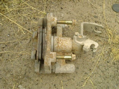

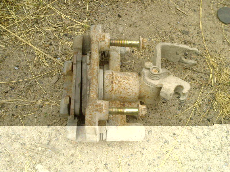

Куда б он делся.. :) Я их столько перевидел.. :) АБСный и без АБСный колдуны разные совсем .. колдун с дисковыми задними еще более разные.. Читал тему где то.. без замены\рассверливания колдуна на задние дисковые плохо получается.. Объем\площадь тормозных цилиндров слишком отличается.. штатный колдун не дает толком тормозить задним дискам..усилия не хватает.
