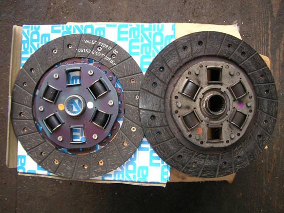

Я бы так не думал... Двухлитрового сердца хватает, чтобы стронуть GF с места на второй передаче и не задергаться. Хотя одногруппник этим летом озаботился сцеплением. Заменил, хотя особых проблем именно с диском не было. Так вот, по его словам, на старом диске из шести демпферных пружин на месте было четыре, причем четвертая держалась на честном слове. Ничего не дергалось ни до замены сцепления, ни после.
Судя по ФАКовским фотам из отчёта по замене движка,там вроде как и должно быть 4 демпферных пружины,а не 6. :Search:
Или я ошибаюсь? :oops:

07 сен 2009 12:38
http://www.japancats.ru/mazda/Parts.asp ... d=CB80000B
6

07 сен 2009 13:02
Сообщений: 333
Откуда: Пушкин
Автомобиль: Mazda 626 GE
В чём подвох? :Search:
Комментарий к файлу: 4 :Search:

если я прально помню ,у меня такое же стояло ,сейчас вместо резинок пружинные демпфера.
 Заголовок сообщения: Re: Глюки при разгоне | мазда (mazda) форум
07 сен 2009 19:11
Erraro, мне сказали, что все 6 были на месте. :o
