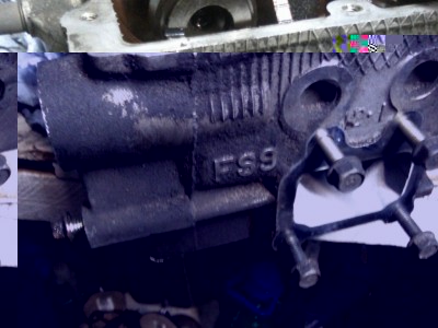

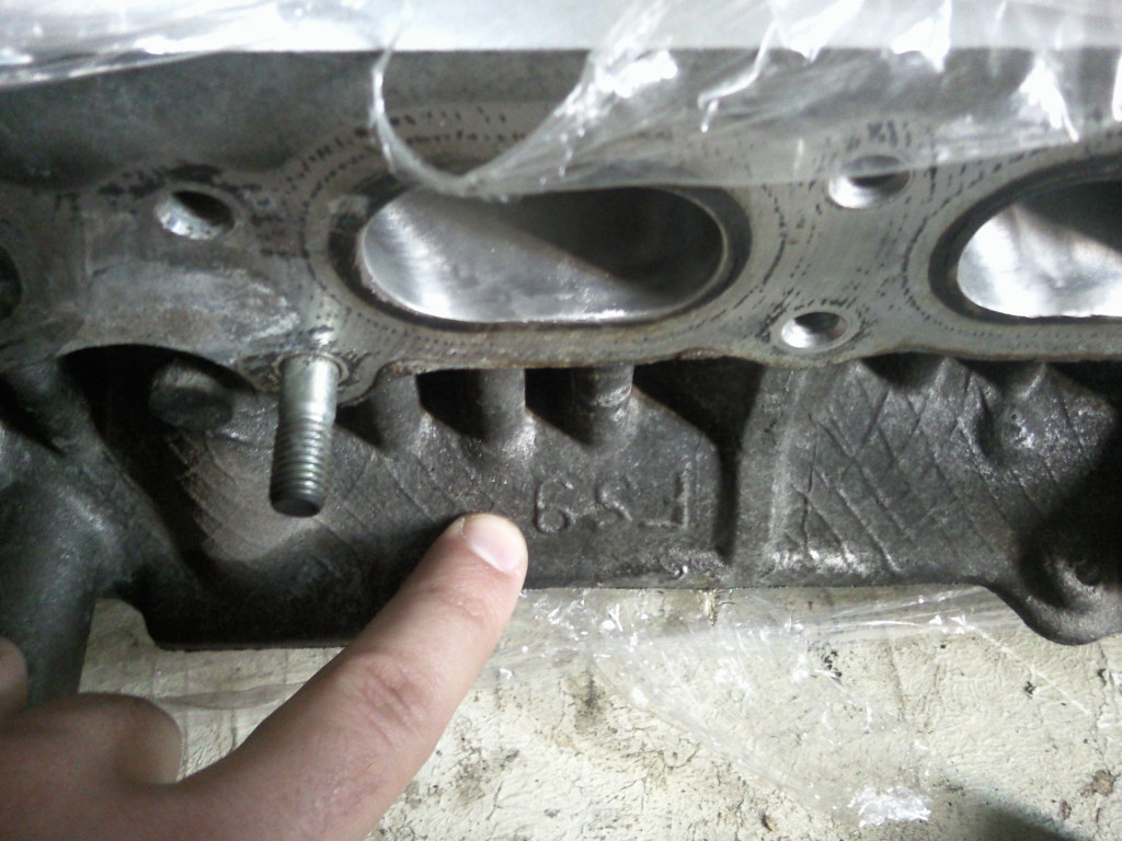

Описался немного не FSH просто FS9
Отливки на ГБЦ FP=FS-ZE
Смотрим фото, одна на торце ГБЦ, другая над выпускным коллектором.
-0072.jpg [ 192.91 | Просмотров: 1429 ]
Комментарий к файлу: Вот это тебе нужно
-0071.jpg [ 192.66 | Просмотров: 1429 ]
