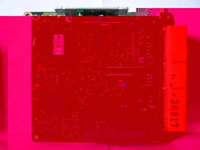

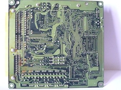

вот фотки. и место где предположительно погорело.
P1000464з.JPG [ 105.39 | Просмотров: 1359 ]
P1000465.JPG [ 195.69 | Просмотров: 1359 ]

судя по 2-й фотке зона поражения давольно обширна...
так какие причины то могут быть? откуда вода? или что? вообще это ржавчина или подгорело столько?
вообще если это так подгорело то стремно выглядит... думаю надо искать БУ мозги... там одними дорожками не обойтись...

От влаги обычно белый налет, а тут рыжий или дым или ржа. + ИМХО тянется это от шлейфа. Фотку корпуса изнутри бы еще глянуть.

доброго времени суток. нет. на второй фотке это не зона поражения. это лак вздулся или похоже на ржу. но корпус чистый
обзвонил все разборки, мозгов именно на автомат нету. по электрике, по восстановлению мозгов тоже никого найти не могу. если кто то может посоветовать где купить, или восстановить мозг, заранее спасибо.

HACTABHiK, например на KL нет разницы с АКПП или с РКПП... так что на разборках и в сервисах просто могут перебздеть... надо бы тебе провентилировать этот вопрос - по инету пошукать и т.д. (убедиться что точно для АКПП одно а для РКПП другое, хотя я сомневаюсь... правда для KL мозги Denso, а тут Mitsubishi)
если рыжое это ржавчина, то надо просто ее отмыть например спиртом(вообще всю плату помыть) - может быть пропадет КЗ и все заработает...
если там действительно что то сгорело то на 1-й фотке это не видно - сделай макро съемку.
