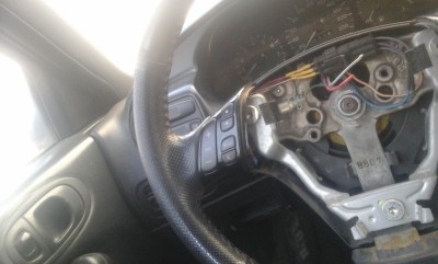

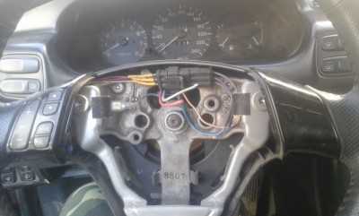

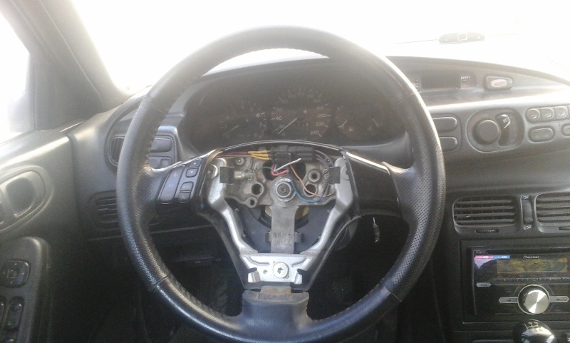

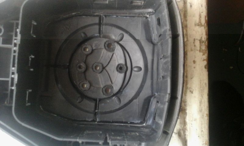

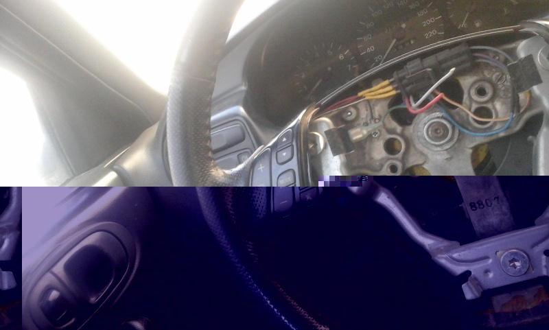

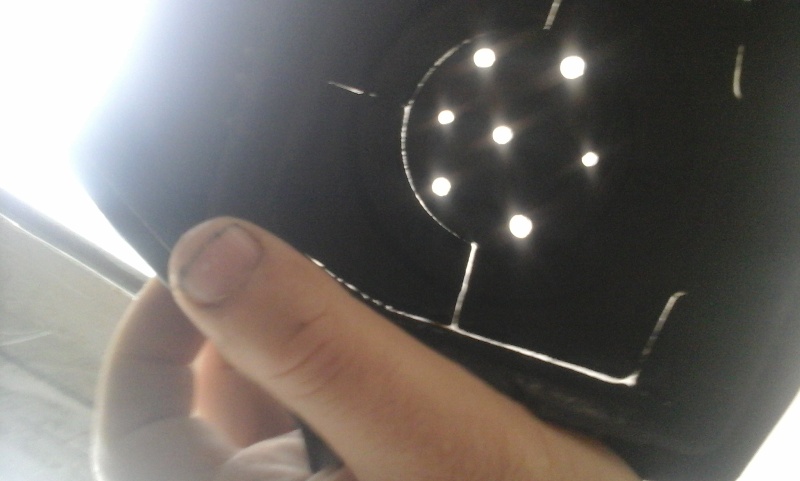

Руль приобретен Мазда 3 ВК 2003-2009г со стрельнутой подушкой. Установлен. Подружен с Пионером. Корпус подушки проклеен, ждет обтяжки кожей и установки нового покета и газогенератора, возможно родного. на фото видно на просвет проклеенные швы. Как то так. К сожалению сел телефон не все сумел отсчелкать. Прошу прощения за качество фоток. Если есть вопросы спрашивайте.
37.jpg [ 118.54 | Просмотров: 3002 ]
36.jpg [ 111.51 | Просмотров: 3002 ]
35.jpg [ 129.03 | Просмотров: 3002 ]

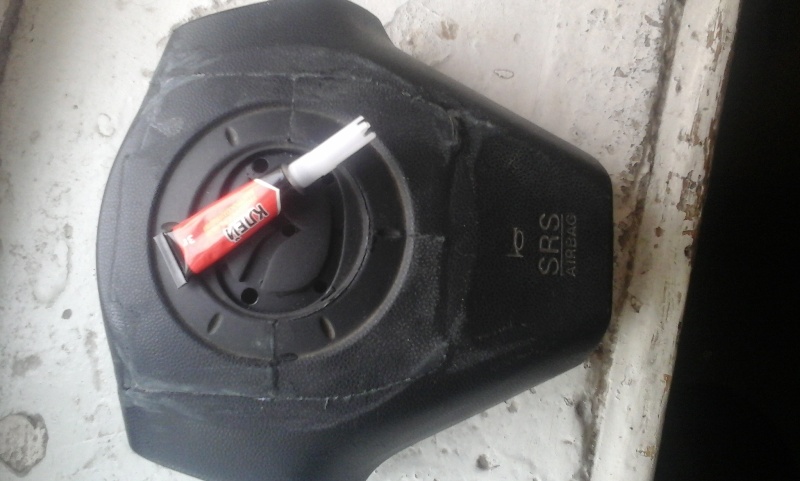

Заглушка - корпус подушки
34.jpg [ 108.68 | Просмотров: 3002 ]
32.jpg [ 88.19 | Просмотров: 3002 ]
31.jpg [ 111.64 | Просмотров: 3002 ]

По размеру руль чуть меньше родного. по весу и управлению значительно легче.
stm я не знаю как GG – шный руль сравнить не с чем, но от трёхи мне очень нравится. На родной не вернусь.

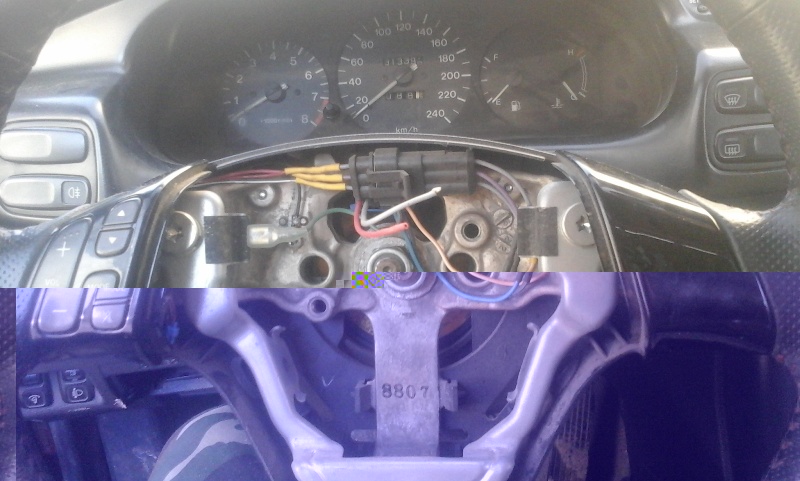

есть один секрет - на улитке не задействована одна дорожка - я использовал её для подсветки кнопок руля - просто знайте что она есть.
