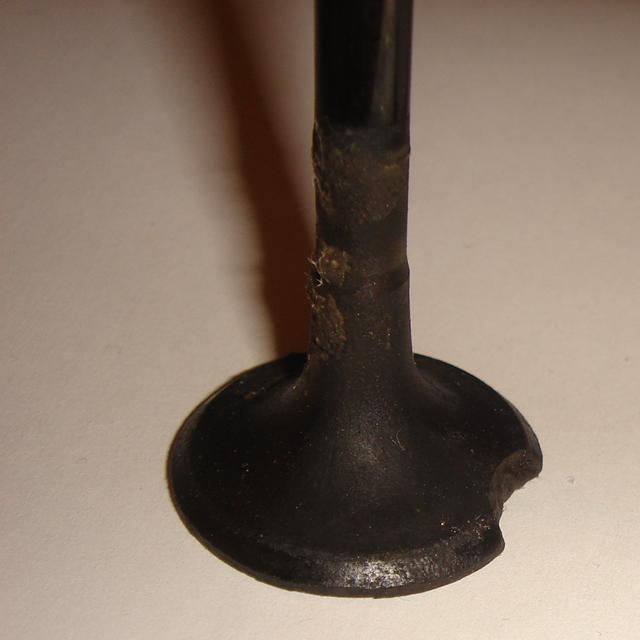

После снятия и рассухаривания клапанов выяснилось,что на одном из выпускных(не том,что прогорел) практически отсутствует МСК. Т.е. осталась только втулка……сам сальничек с пружинкой найдены не были. :shock:
Заодно решил подкинуть все МСК…поставил КИЯшные для эксперименту. :roll:
Клапана еле нашёл на Маршале и те продавали только комплектом,немецкие.
Так что имейте ввиду,у меня остались 6 новых клапанов.
Вот как-то так.

Куясе , у тебя зверь в моторе живет ,называется откусыватель клапанов :D
 Заголовок сообщения: Re: Нет искры на первом цилиндре | мазда (mazda) форум
21 окт 2009 11:32
kdltt
клапана надкусывает, а пружинки с сальниками вообще... сьедает безследно :shock:

а как зеркало цилиндров, поршня, кольца? где это всё!!??? :x
Mazda 626 2.0 USA АКПП 98г.
21 окт 2009 19:52
Обалдеть, какой ржавый, как будто и не работал вообще! :shock:
22 окт 2009 08:24
Сообщений: 321
это не ржа, это нагар
