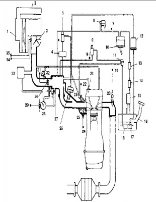

подскажите плиз куда должен идти топливный жланг после филтра !
в топливную рейку а возвратка в регулятор давлени топл.. или наоборот? :oops:

10 ноя 2009 16:11
Сообщений: 1614
Откуда: Мурманск
Баллы репутации: 157
Не, не наоборот, все верно
