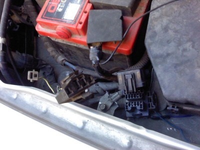

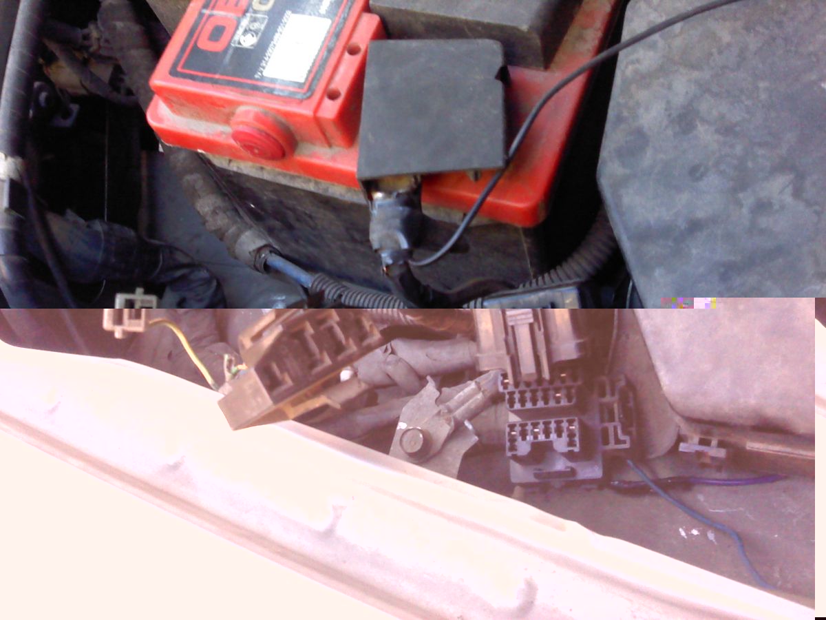

morda55
Сделай, только повнимательней. Замыкаем TEN и GND. И светодиод в FEN и B+. А то у тебя вроде первые 2 видео были с лампочкой.

диагностику делую через левый разьём, тоесть фордовский

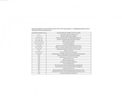

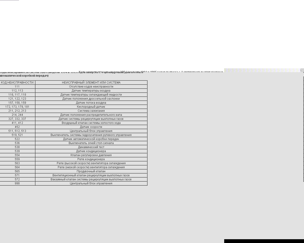

Вот выкопировка с мануала:
1.JPG [ 101.19 | Просмотров: 3278 ]
и всё таки с какого сигнала надо начинать считать?

morda55 писал(а):
сегодня снял http://onemove.ru/21216/ ,у меня получилось 181,675,181,675 если конечно трёхзначный код,,мне интересно правильно ли я посчитал?
так и не ответили тебе?.. Изображение да, ошибки ты считал правильно (не знаю, все ли, т.к. видео уже не работает - 2 года прошло...)
181 Датчик кислорода показывает обедненную смесь при частично открытом дросселе. Обычно данный код указывает на неисправность кислородного датчика, его нужно проверить в первую очередь.
675 Напряжение на датчике режимов АКПП вне допустимых пределов. Трансмиссия переключена в защищенный режим.
