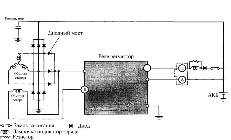

Это старый разъем раздвоен:
Вот новый, незнаю какой за что отвечает:
Газ 2410 1989 г.в, тёмно зелёный металик, карбюратер
Mazda 626 GD 1989 г.в красная, инжектор
 Заголовок сообщения: Re: Акумулятер и генератер | мазда (mazda) форум
25 ноя 2009 10:43
Зарегистрирован: 21 авг 2009 13:56
Сообщений: 191
Откуда: Обнинск
1 - это B+, 2 - т.н. разъем LS - вход на обмотку возбуждения (через лампочку состояния зарядки) и +12 от акка.
3- х.з - похоже на разъем RJ-11 - телефон туда вставлять можно :twisted:
Вот схемка:
26 ноя 2009 00:26
На 3-й можно забить, у меня только первые 2 били подключены. 1-й, идет к двигателю, а 2-й на аккум
26 ноя 2009 10:07
Сообщений: 1614
Откуда: Мурманск
Баллы репутации: 157
Voland писал(а):
3й разъем обычный папа, только что туда подключается х/з
Очень похоже на контакт для доп.корпуса(на схеме справа снизу идет на РР). Только вот видимо его никто не подключает, у меня не помню был ли такой или нет, в любом случае он не подключен.
Если точнее (это даже по схеме видно) - 1-й идет с генератора на акком, 2-й - наоборот с аккома на генер.
Voland то что у тебя на фотке - это я так понимаю ex-щетки, соответственно они идут на питание обмотки ротора. Это внутренности, ты лучше маркировку генераторов напиши, нового и старого. А то получается на одной фотке теплое на второй мягкое. :wink:
