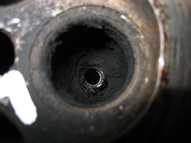

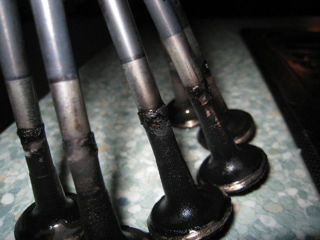

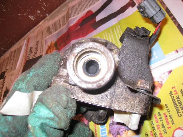

как там с отводом отработавших газов?
IMG_4051.jpg [ 50.67 | Просмотров: 2939 ]
EGR
IMG_4061.jpg [ 105.49 | Просмотров: 2941 ]
выпусные клапана (это уже после первой чистки)
IMG_4100.jpg [ 65.34 | Просмотров: 2939 ]
KF расход 5 литров на 10 тысяч, при том видно что какая-то часть этого расхода смазывала двигатель снаружи. EGR в начальной стадии заклинивания (клинит в крайнем положении), естественно угаженый дроссель и весь впуск, следы масла в вакуумной системе, ну и лямбды в нагаре.

Вперёдсмотрящий писал(а):
Партизан писал(а):
Да ну ?
Лямбде нагар пофиг (ее убивает тока этилированный бенз), свечи - поменять раз в 10000 км или почистить, лохматый нагар внутри двигла - выдумки и самопугачки
EGR
А вы думали это фантастика :good:
Это факт :)
Не веришь, проверь на себе, тебе понравиться :D
Фото супер, даже сказать нечего

Еще один вопросик: а скока этот чудо двигатель пробежал-то вообще с таким масложером ?
Думаю в него с рождения никто не лазил. Ну и заклинивший ЕГР засирал маслом все вокруг - это факт.
Кста для клапанов степень засранности еще не предельная, и с отводом отработавших газов там все не так уж плохо, как автор пытается показать.
ЗЫ
Масло кста юзали самое дешевое, вот и получили "копье перед капиталкой".
Стесняюсь спросить метод определения качества масла по нагару :)
Таки мне думается "ступенька" на выпускных клапанах и наросты на штоке несколько осложняют отвод отработавших газов. На впускных клапанан наросты поменьше, но тоже есть, что неочень хорошо сказывается на наполняемости. Кроме того плоскость прилегания выпускных уже не в идеале, хоть и без явных прогаров, и думаю виной тому именно маслянная копоть.
EGR небыл заклинен, ошибки небыло и он подвижен, лишь если его втянуть в крайнее положение он не возвращается до того как его "надуешь". Да и какая разница? Заклинившим или нет - он гоняет во впуск масло.
Какой был пробег с таким расходом не знаю, видимо не очень большой, кольца не залегли ни в одном цилиндре и нагара на поршнях не слишком много, даже металл местами просвечивает.
Лямбды даже если допустить что никак не реагируют на сгорание на них масла (хотя обычно утверждается обратное) "нюхать" выхлоп сквозь нагар не умеют.
Собственно никого не пытаюсь переубедить, это просто фото двигателя с небольшим (по расхожему мнению) расходом масла.

Ну кол-во нагара и качество масла, думается мне, напрямую очень трудно поддаются вписанию в какие-то графики.
Однако, ТАКОЕ каличество нагара свидетельствует только об одном - для этого конкретного двигателя и таким износом и масложером данная марка масла не подходит.
Может еще раз повторюсь, но даже при расходе в литр на 1000 мой движок внутри был абсолютно чист. До того как сменил масло (как купил) через заливную крышку было видно отложения на башке. Нехилые такие. За 2 года все отмылось дочиста.
Масло если че Comma X-Ttech 5W30 полусинтатика.
То что кольца не залегли - еще не показатель маленького пробега.
ЛЗ в нагаре - конечно не кайф для него, но работать он все-таки будет (правла показаниям его можно будет верить лишь условно).
В любом случае - нагар для движка - зло, а масложер (при отсутствии нагара) - всего лишь доп. траты на доливку.
