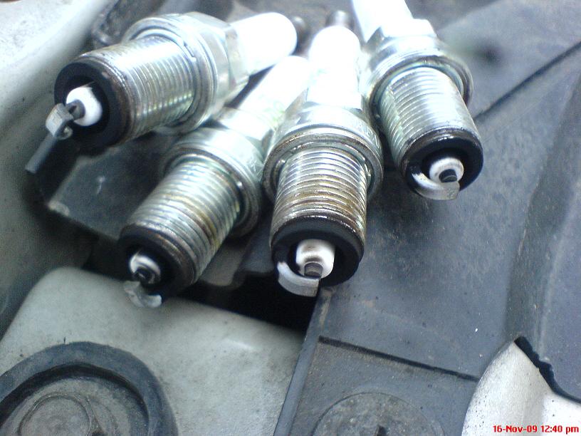

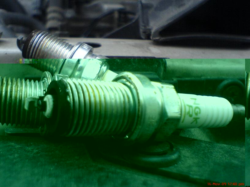

Protos
Свеча выкручена из холодного авто, пробег не менее 5000 км
Про калильное число слышу впервые :pardon:
А вот новые свечи. Пробег около 200 км:
DSC04965.JPG [ 61.04 | Просмотров: 1717 ]
DSC04963.JPG [ 78.19 | Просмотров: 1717 ]
 Заголовок сообщения: Re: Низкая компрессия и обороты на холостом ходу - чем чревато? | мазда (mazda) форум
03 дек 2009 00:28
У меня тоже свечи чёрные были, думал уж масло жрёт!
А потом покатался (а не по двору подёргался) по шоссе и тогда смотрел.. Ещё у меня форсунки лили (и льют!) да ещё и разное колличество! Теперь не распыляют, но хоть одинаковое кол-во. На шоссе свечки оказались идеальные. А масло так и не убывает! А ведь тоже подумал сначала по ободку, что жрёт ;)
По этим свечам мне кажется что смесь бедновата..

03 дек 2009 08:01
Зарегистрирован: 16 сен 2009 11:21
Сообщений: 139
Откуда: Москва Юг
Автомобиль: MAZDA
bi0log писал(а):
Protos
Ищи подсос лишнего воздуха на впуске после ДМРВ.
04 дек 2009 19:04
Сообщений: 926
Откуда: Казахстан. Караганда
Вопрос был в следующем:
1 вариант: Покатался пол-часа - час, заглушил машину, она остыла - выкрутил свечи, сфотографировал.
2 вариант: Машина остыла, завел ее, помолотил пол минуты, заглушил (может быть остудил), выкрутил свечи, сфотографировал.
Во втором варианте определить что-либо по свечам невозможно, потому что двигатель холодный, еще не вышел на нормальный тепловой режим, при заводке льется заведомо много бензина, лямбда еще не нагрелась и не работает, поэтому свечи черные.
Еще вопросы:
А с термостатом все нормально? В смысле он закрывается?
Какой расход?
Не соглашусь с предыдущим оратором, судя по свечам можно сказать что расход скорее большой чем маленький. Калильное число похоже нормальное: электроды очищаются. (что такое калильное число погугли, об этом очень много в инете, лучше я не скажу).
Что скорее всего нужно сделать... Промыть дроссельную заслонку, клапан ХХ, форсунки. Можно в мастерской, можно самому - это что религия позволяет. Как мыть самому, на форуме об этом много написано, про все.
Если старые топливный и воздушный фильтры - заменить. Проверить лямбду - это только на соответствующем стенде.
И ещё... наскока знаю, на GF должны ставиться платиновые свечи, эти вроде тоже ничего, пока можно и покататься, но если производитель рекомендует - сам понимаешь.
Какая методика поиска?
Еще вопросы:
Какой расход?
Уфффф
Свечи сфотканы после 5 минутного катания до полного прогрева авто.
Как понять закрывается ли термостат?
Расход около 12 по городу без пробок и около 8 по трассе.
"Промыть дроссельную заслонку, клапан ХХ, форсунки" - это равнозначно промывке инжектора? Сам не возьмусь - ни опыта, ни гаража нету.
Фильтры менял все кроме топливного. Он вроде ещё чистый. Лямбду недавно проверяли при диагностике движка. Сказали, всё ок. Свечи поменяли тогда же.
Кста! Диагностика+свечи делались в Ремкаре на Бобруйской. Мало того что денег содрали выше оговорённого, так и некоторые симптомы остались. Мастер был крайне самоуверен и хамоват. Где в Питере могут качественно и полноценно осмотреть мой мобиль при этом не выставляя бешеный ценник?
07 дек 2009 00:30
Сообщений: 926
Попробуй выкрутить после как минимум получасового катания - 5 мин не показательно. Точнее при нормальной работе, свечи примерно так и должны выглядеть: электроды очистились, а внешний ободок еще не нагрелся, не очистился.
Вобщем особого криминала у твоей машины не вижу, катайся, появятся проблемы - звони.
чистка инжектора - это обычно чистка форсунок, хотя у каждого сервиса могут быть свои толкования. Опять же форсунки в сервисах моют по разному. Наиболее правильный на мой взгляд - ультразвуковой. Моют еще винсом, не снимая форсунок, но здесь на форуме отзывы не очень.
Вся эта промывка (дроссельной заслонки, клапана ХХ, форсунок) вещь скорее профилактическая: машинка не новая, когда это мылось последний раз, да и мылось ли вообще.
Я когда купил GF-ку в прошлом году, вроде все было нормально, но промыл форсунки (в профилактических целях) и машина ожила, поехала совсем по другому, хотя пару месяцев как из Германии.
