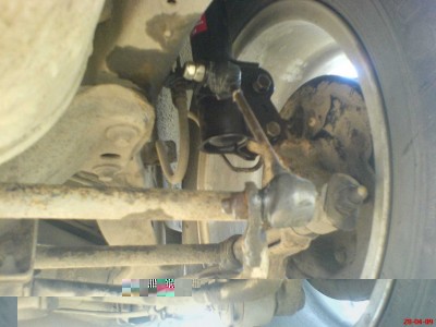

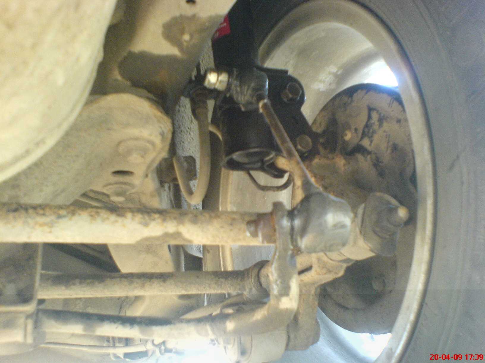

Ну вот мож поможет ))))
DSC00962.jpg [ 114.42 | Просмотров: 1316 ]
DSC00943.jpg [ 143.49 | Просмотров: 1316 ]
MAZDA 626 GF 1.8i (1998)

Внешне очень похоже, только рычаг, который на твоем фото ближе другой немного.

Сдаецца мне Серыйволк не тебе фотку давал а ТС :) . Ибо это больше похоже на стойку стабилизатора.

shrm Это уже не важно, но ты прав. :D Хреново когда в одной теме, две проблемы решаются, отсюда котовасия.
