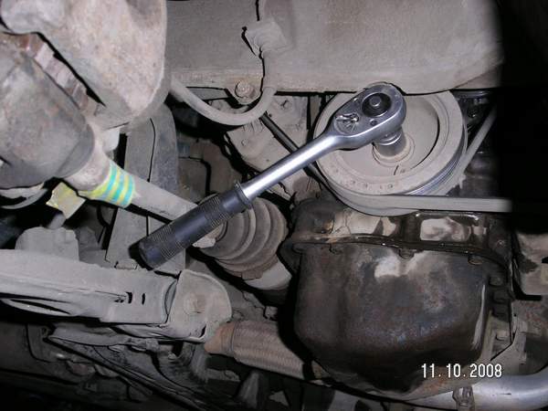

SL76 писал(а):
ничего ещё не снимап,никуда не лазил.Вот ломаю голову,погнуло ли клапана и ещё каких сюрпризов подкинуло?кто сталкивался подскажите,как быть.у меня 626 ге хетч 97 года,2.0 автомат все опции.
сегодня открыл капот и приступил к выявлению неисправностей.снял клапанную крышку,вроде всё на месте,ремень в хлам,такое впечатление типа прошёл тысяч 200.учитесь на чужих ошибках,проверяйте ГРМ сразу,что бы Вам не говорил старый хозяин!!!Да кстати,на екзисте посмотрел рисунок поршней,есть четыре выемки,мож тока ремень поменяю.попытался открутить гайку нижнего шкива,сделал приспособу,застопорил его на месте,в итоге сломал вороток которым пробовал открутить гайку.Не идет,зараза!Завтра возьму другой,буду опять пробовать.на сегодня ремонт закончен.
626 GD седан 2.0 90г.в.(была)
626 GE хетч 1.8 94г.в.(была)
626 GE хетч 2.0 97г.в.(была)
(ТАЗы 2105 21099 были тоже)
Mazda MPV 2.3 2002г.в. есть
 Заголовок сообщения: Re: ремень ГРМ порвался,нужен совет!!! | мазда (mazda) форум
10 дек 2009 20:04
Сообщений: 1973
Откуда: Саратов
Т.е. типа что тут пишут-советуют - пустой треп? :no:
А если еще тут почитать в опыте ремонта, дроме, то можно выяснить, что достаточно ключ зафиксировать на гайке, упереть его и крутануть стартером (очень кратковременно!).
почему трёп? :no: нет.народ пишет дельные вещи.всё что я хотел,услышал.сегодня я снял шкив,вообщем снял всё что нужно для замены ремня.на днях поставлю новый,и пробный запуск.
