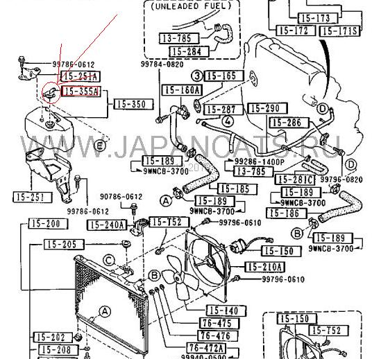

Сообщений: 316
Откуда: Н.Новгород
Forest писал(а):
А вот у меня на ГД забавно. Двигло жрёт антифриз и перестал он забираться из расширительного бачка. Т.е. в радиаторе литра не хватает уже, а бачок полный. Притом, пробку откручиваешь когда, вроде пшикает. Т.е. давление вроде бы есть. Непоняятно.
У меня такая же проблема была, решил следующим образом крышку на расширительном бачке сначала разобрал почисти, не помогло, но потом ради интереса поменял местами на крышке шланги т.е. получилось что развернул крышку и всё заработало
