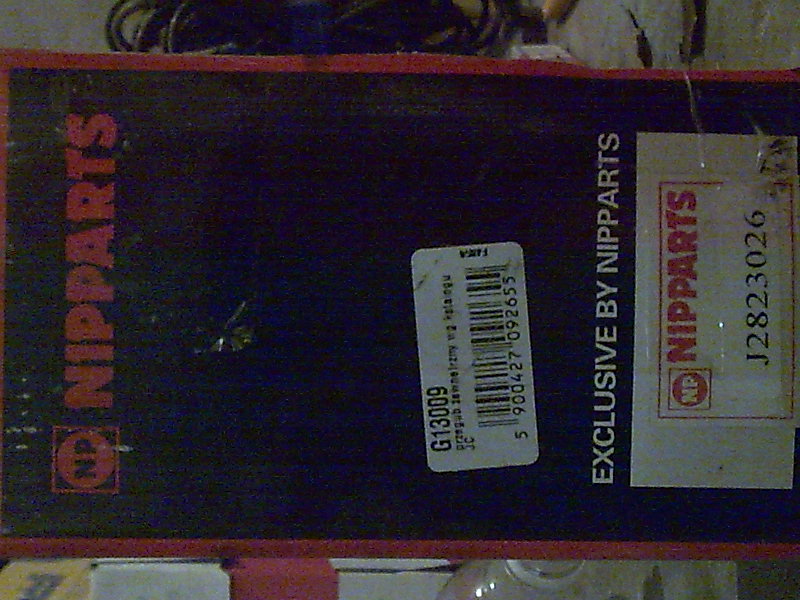

Как и обещал пишу че намерил по гранате на ВА 95 г.в., объем 1,5: внутренний диаметр 24,5 мм и 23 шлица-эта не подошла большая по внутреннему диаметру, привезли другую внутренний 23,5 мм и 23 шлица все стало на место езжу уже 6 месяцев. Выкладываю фото коробки с кодом и производителем гранаты которая не подошла.
