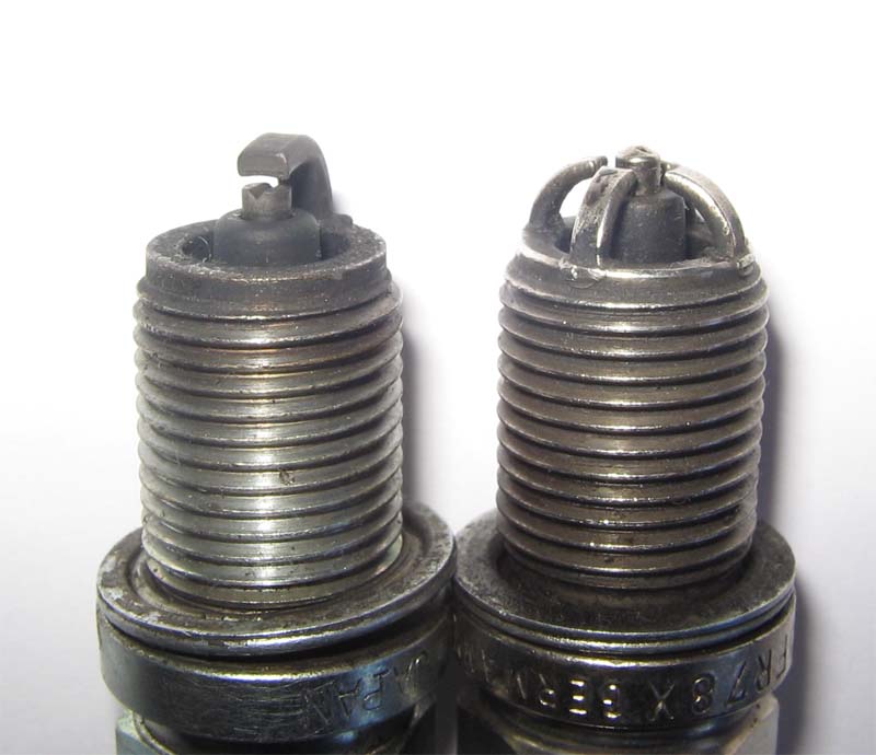

kdltt писал(а):
черные свечи,и расход бензина.
Такие?
10.jpg [ 73.67 | Просмотров: 3047 ]
 Заголовок сообщения: Re: рАСХОД ПОД 20 Л\100КМ | мазда (mazda) форум
03 мар 2010 17:15
Hulygan
ну примерно ,только еще от масла белый .типа налет.

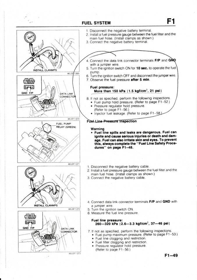

я когда с манометром вытаскивал релюху, то в системе оставалось давление где-то под 0,5 кг.Думаю ,есть давление ,то д.б. и бензин.
Щет, похоже не в регуляторе дело, прочитал не правильно в английском талмуде.
Меняется регулятор давления если через 5 минут , давление будет отличаться от 1,5 кг в меньшую сторону, у меня как в рабочем параметре 2,5 кг.
Хотя при самом первом замере давление минуты за две упало до 1кг.В общем ХЗ что делать ,может купить на разборке 500 рублей вместе с рампой и парой форсунок вроде не дорого ,а с др. стороны нах они мне нужны?
ПАРНИ ,может кто замеряет давление остаточное в системе?МОЖЕТ у меня оно слишком большое????и изза этого расход через фрсунки повышенный?
04 мар 2010 10:20
правильно же должно быть давление больше 1,5 кг?

Ну да. В вольном переводе: соединить контакты F\P и GND, включить зажигание на 10 сек чтобы заработал топл. насос. Выкл зажигание, убрать перемычку. Через 5 минут померить давление. Должно быть больше 1.5 кг.
