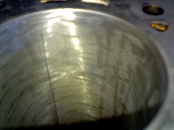

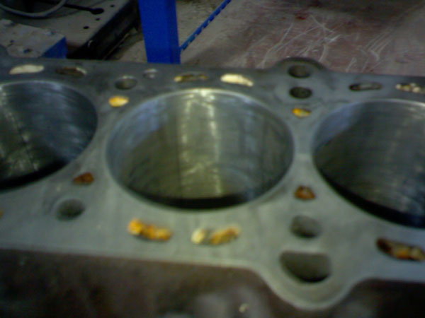

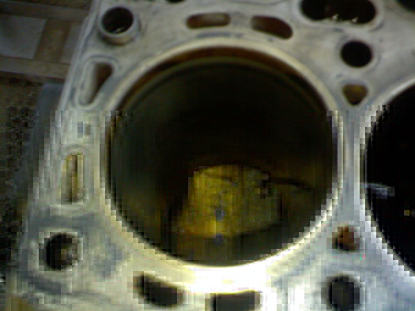

Вот че было и че стало на примере моего мотора.
Комментарий к файлу: До...
IMG015 copy.jpg [ 38.23 | Просмотров: 1244 ]
Комментарий к файлу: После
IMG026 copy.jpg [ 35.77 | Просмотров: 1244 ]
Комментарий к файлу: После (поближе)

Я не сомневался что из чугуна, скорее всего какие то гильзы брались за основу. Только что то продольные царапины на фото присутствуют, или это так потеки конденсата отсвечивают?
