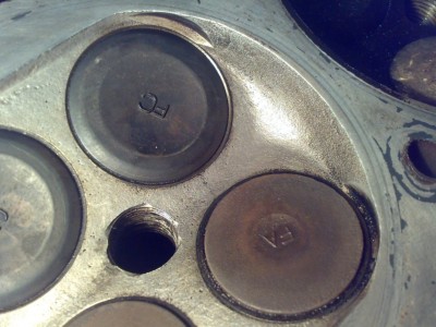

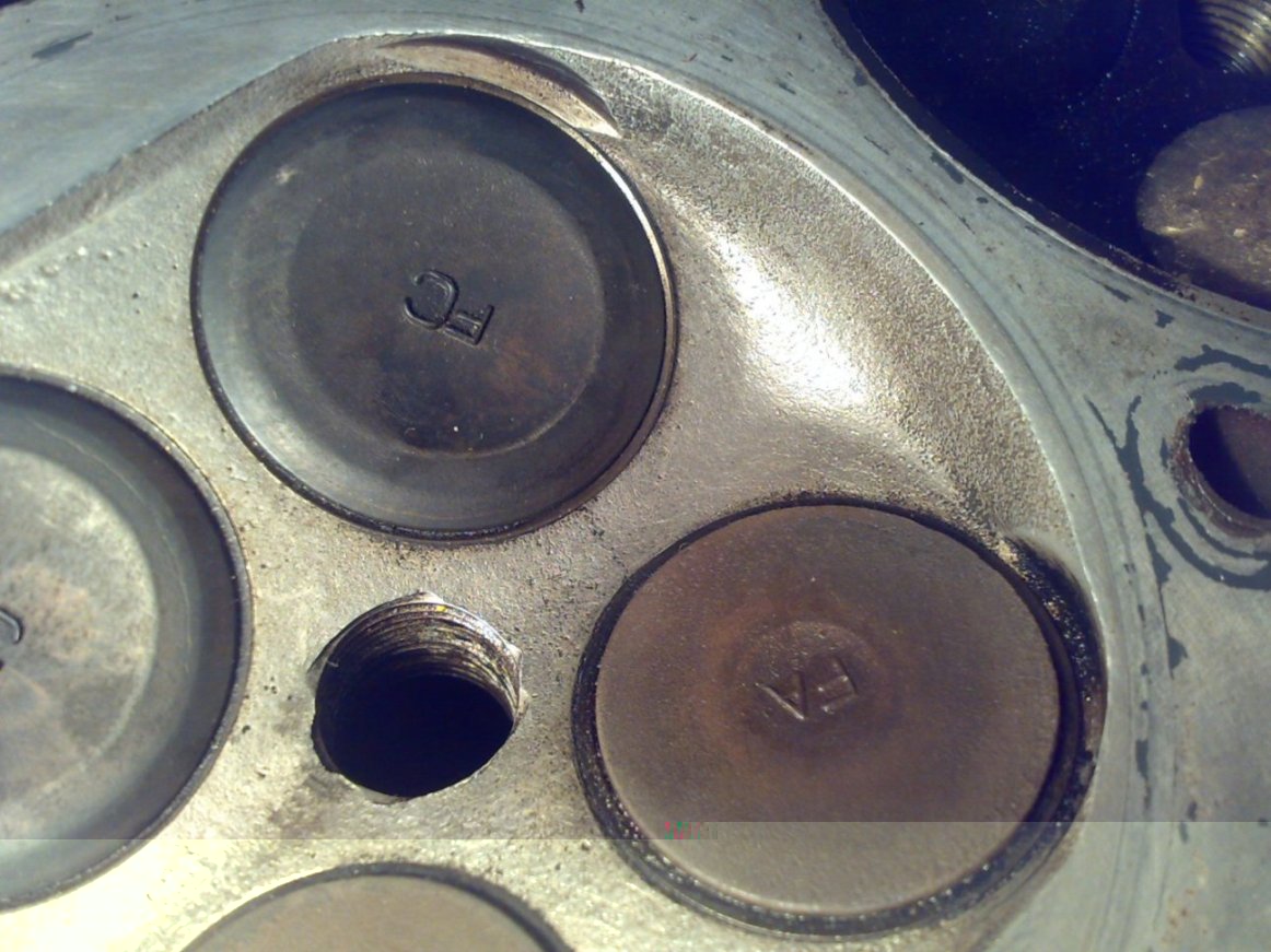

SEREGA 61rus писал(а):
Ну вобщем тема про ж..у продолжается : заменил прокладку (поставил Автовельт) - а проблема не ушла , течет все тот же цилиндр. Голову перед установкой не шлифовал. Планирую отдать на шлифовку и проверить головку на герметичность. Нашел 2 литровый FS за 5 тыс рублей требующий переборки, но голова целая. Какие у кого будут мысли?
Ну вобщем снял голову опять, отмыл керосином камеру второго горшка и увидел прелестную картину - трещину между клапанами. как я понимаю , варить-паять аргоном голову бесполезно; поэтому придется брать FS двиг. у товарисча и лепить его голову себе :evil:
На Фольцвагенах допускаются трещины в этом месте. Может и здесь такой номер пройдет? :)
!!!!! Номер не пройдет : с обратной стороны - канал охлаждения, патрубки за малым не лопнули. Спец говорит что заварит аргоном... решил не рисковать - перетряхиваю другую голову, думаю к 1 апреля поеду.
