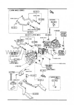

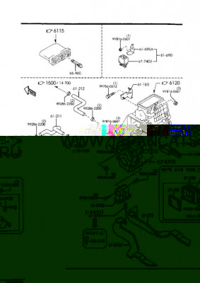

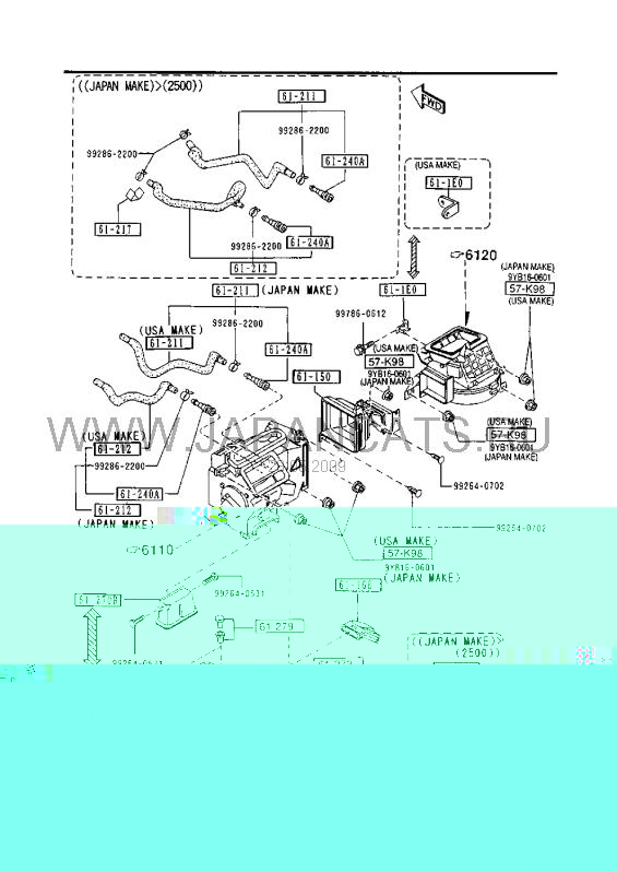

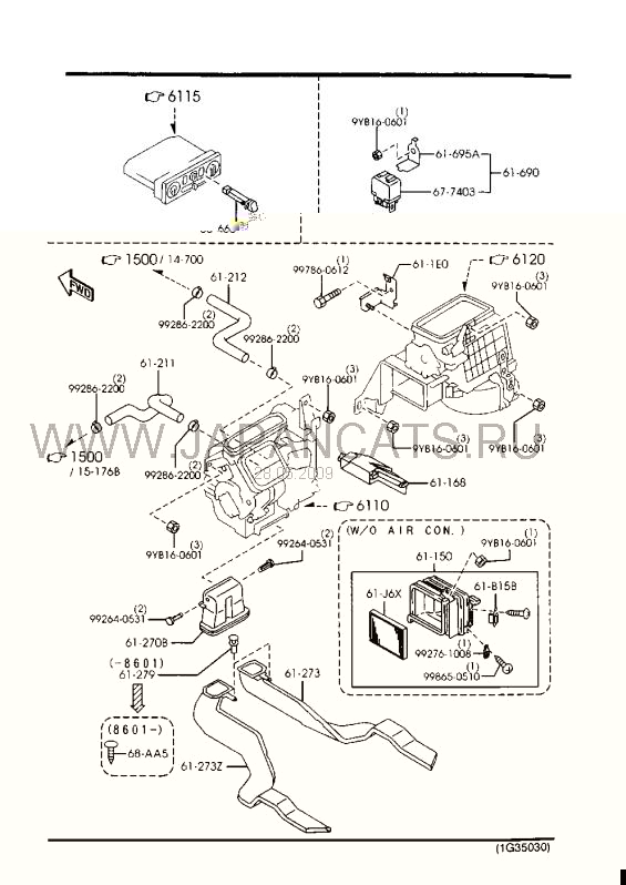

Рассуждаю чисто теоретически. Ниже привожу 2 схемы. Одна от GE, вторая от GF.
Штатный фильтр изображен на схеме GF имеет код 61-J6X (http://www.japancats.ru/mazda/Parts.asp ... d=4EF0000C).
Деталь с рамкой, в которую он вставляется, имеет код 61-150. Аналогичная деталь есть и на GE (http://www.japancats.ru/mazda/Parts.asp ... d=C0A0000E). В целом, если присмотреться, отопители и на GE и на GF идентичны.
Если кто сможет подсказать где стоит эта пресловутая 61-150, буду признателен.
По моим соображениям - под бардачком. Лазил смотрел - как-то там не уютно. Если кто из коллег, кому доводилось разбирать отопитель, встречал данную деталь - прошу отписать, что и как.
PS: Тема про колготки на патрубке воздухозаборника под жабо, в принципе, рулит. Но только не как салонный фильтр, а просто как сетка, предотвращающая попадание в вентилятор листьев и больших кусков грязи. Я разбирал жабо, осматривал данный патрубок - все реально с помощью хомута закрепить.
Вот схемы:
GE:
FiltrGE.jpeg [ 69.9 | Просмотров: 3067 ]
GF:
FiltrGF.jpeg [ 66.52 | Просмотров: 3067 ]

Салонный фильтр от GF можно замастырить на GE. На картинках показаны варианты без кондея. Та деталь называется воздуховод, на GF в него устанавливается фильтр, располагается за бардаком. Обе детали по крепежу одинаковые, но при установке воздуховода от GF на GE с отопителем стыкуется нормально, а с корпусом вентилятора- не очень; раструб воздуховода ниже раструба вентилятора на 1-1.5 см. проблему можно решить двумя способами: заменой корпуса вентилятора вместе с вентилятором, тогда придется переделывать разъемы вентилятора и резистора, или , сняв корпус вентилятора, разогнать крепежные отверстия под овал, на воздухозаборную горловину наклеить более толстый поролон и установитьобратно, сдвинув вниз до ликвидации зазора.
На моделях с кондеем меняется корпус вместе с испарителем (устанавливается вместо воздуховода)

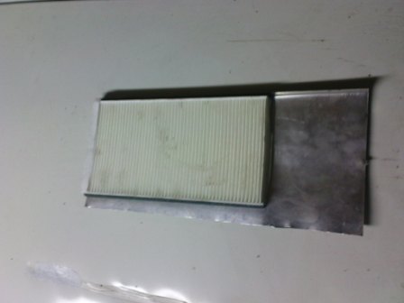

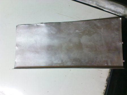

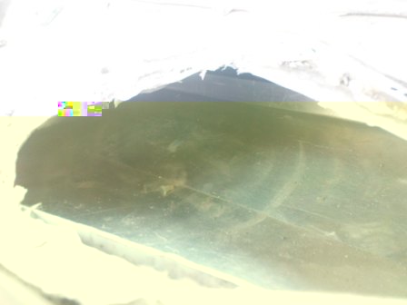

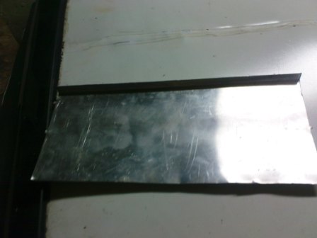

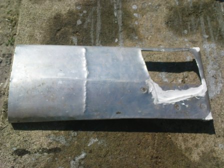

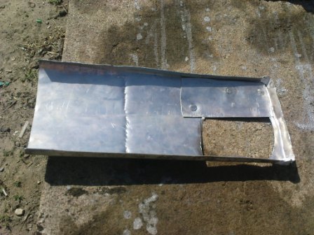

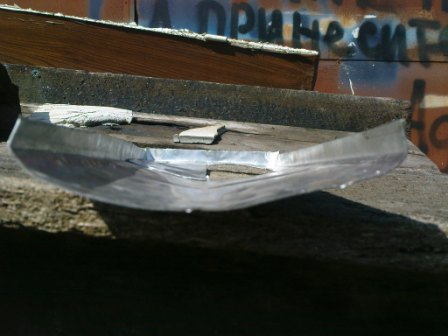

А вот моё устройство, прошу сильно не пинать работа топорная, зато работает на ура.
1 Итак берём кусок аллюминевого листа, покупаем фильтр для VW или AUDI не помню для какой машины, но на картинке разберётесь.
2 Выгибаем лист по форме фильтра (специально большой фильтр, чтоб сопротивление воздуха было минимальным), Делаем рёбра жесткости (у меня насечка зубилом), примеряем, вырезаем "дырку" в нужном месте для воздуховода ( у меня сразу попасть не получилось, потому и заклёпано)
3 Снимаем пластиковую защиту под дворниками.
4 Устанавливаем этот корпус для фильтра на торчащий металлический воздуховод. Я монтировал на "силиконовый герметик ". Очень обильно промазываем изнутри и снаружи ( 3/4 тюбика).
5 Ждём затвердения 2-3 часа (можно повозиться с чем нибудь другим)
устанавливаем фильтр, стал плотно, как родной :D У меня стоит фильтр и он обрезан, т.к. я устанавливал часть от него в другое устройство, но сделанный корпус расщитан под целый фильтр.
6 Собираем всё и радуемся мощному потоку чистого воздуха.

Ну вот

Как то так.
