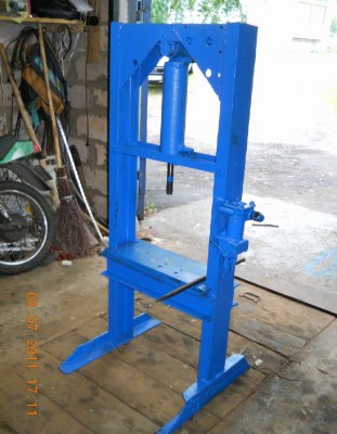

вот пресс подробно читайте на сайте http://www.fermer.ru/forum/rtm-remontno ... ent-460373
Здравствуйте.
Вот собрал пресс для гаража и решил поделится конструкцией.
Швелер 120 мм. высота пресса 150 см. ширина 60 см. гидроцелиндр от рулевого авто МАЗ диаметром 80 мм. для создания давления подъемник кабины МАЗ, штуцера и трубки от авто УАЗ. Масло веретенка, при работе ненадо емкости для масла, просто его перегоняет с одной полости гидроцелиндра в другую. Для гаража отлично, можно сок давить и не только.
