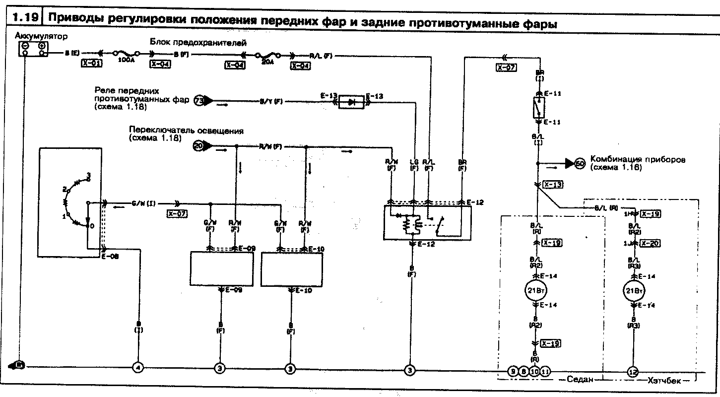

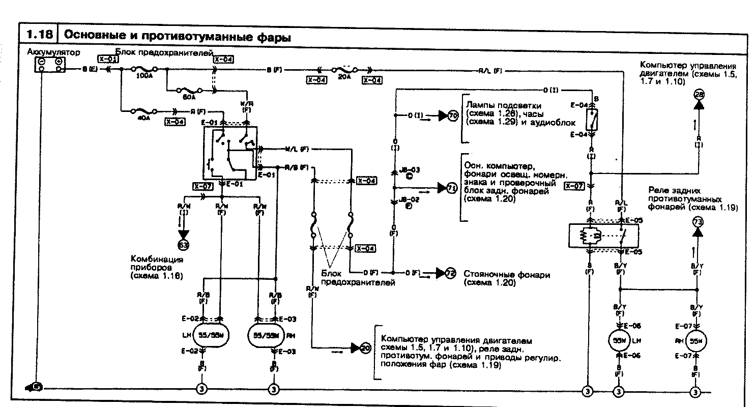

13 май 2004 15:55
Фрагмент с противотуманками
626-2.gif [27.34 ]
626-1.gif [31.77 ]
