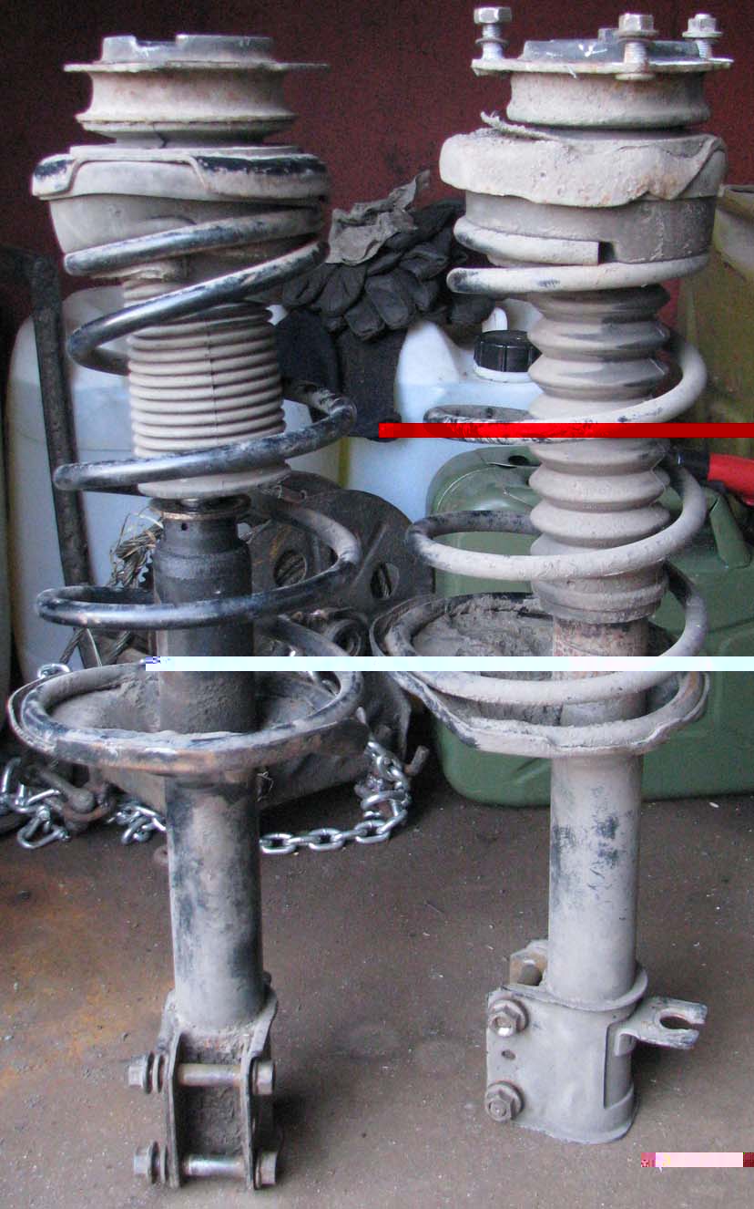

я имел ввиду если без проставок вот так линия проходит
 Заголовок сообщения: Re: Задние пружины, GD | мазда (mazda) форум
12 мар 2010 23:58
Я думаю с новыми оригинальными пружинами машина должна быть и была когда-то ниже этой линии. Японки всех поколений отличаются своим низколетящим профилем. Ни одному джапан-инженеру и в страшном сне не могло присниться что ожидало их творения на дорогах бывшего СэСэСэРа.

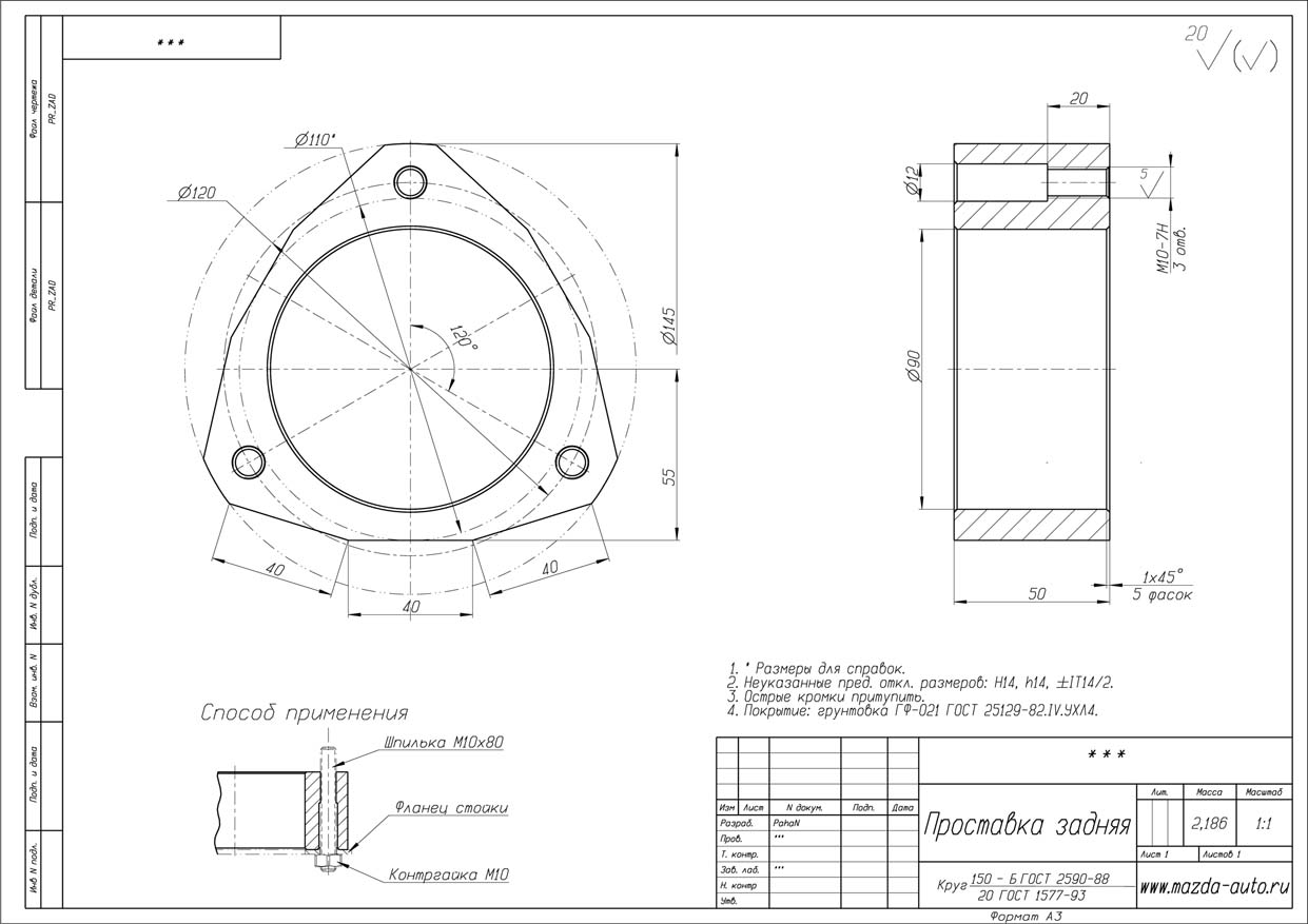

Вот поделюсь своим опытом.
Примерно через месяц после покупки авто сломалась задняя правая пружина, обнаружил только спустя неделю. Т. к. об этом форуме еще не знал, купил в мегазе пару новых (так бы наверное поставил от классики). Оказалось, что они хоть и длинее, но мягче. В итоге машина стала ниже.Пробовал решить таким способом (резинки от зада классики):
2009_09_26 11.08.04.jpg [ 131.98 | Просмотров: 3494 ]
Но это неправильно и, как видно из фото, не держится.

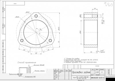

Тогда нарисовал чертеж (этим и зарабатываю на хлеб) задних проставок:
.jpg [ 123.05 | Просмотров: 3494 ]
отдал в цех и вот итог:
2009_09_27 13.32.03.jpg [ 116.89 | Просмотров: 3494 ]

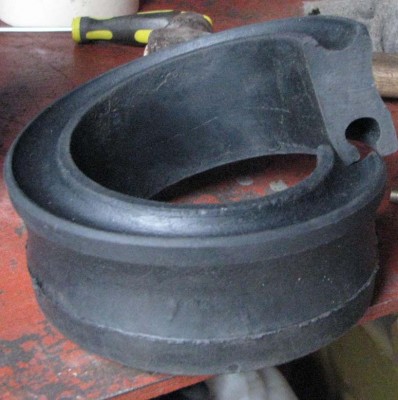

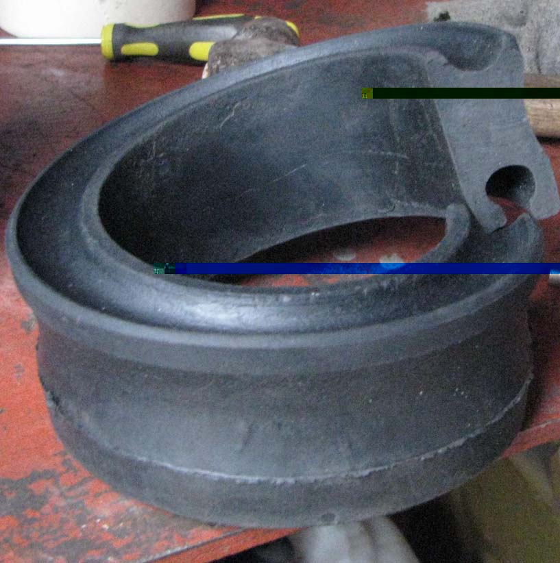

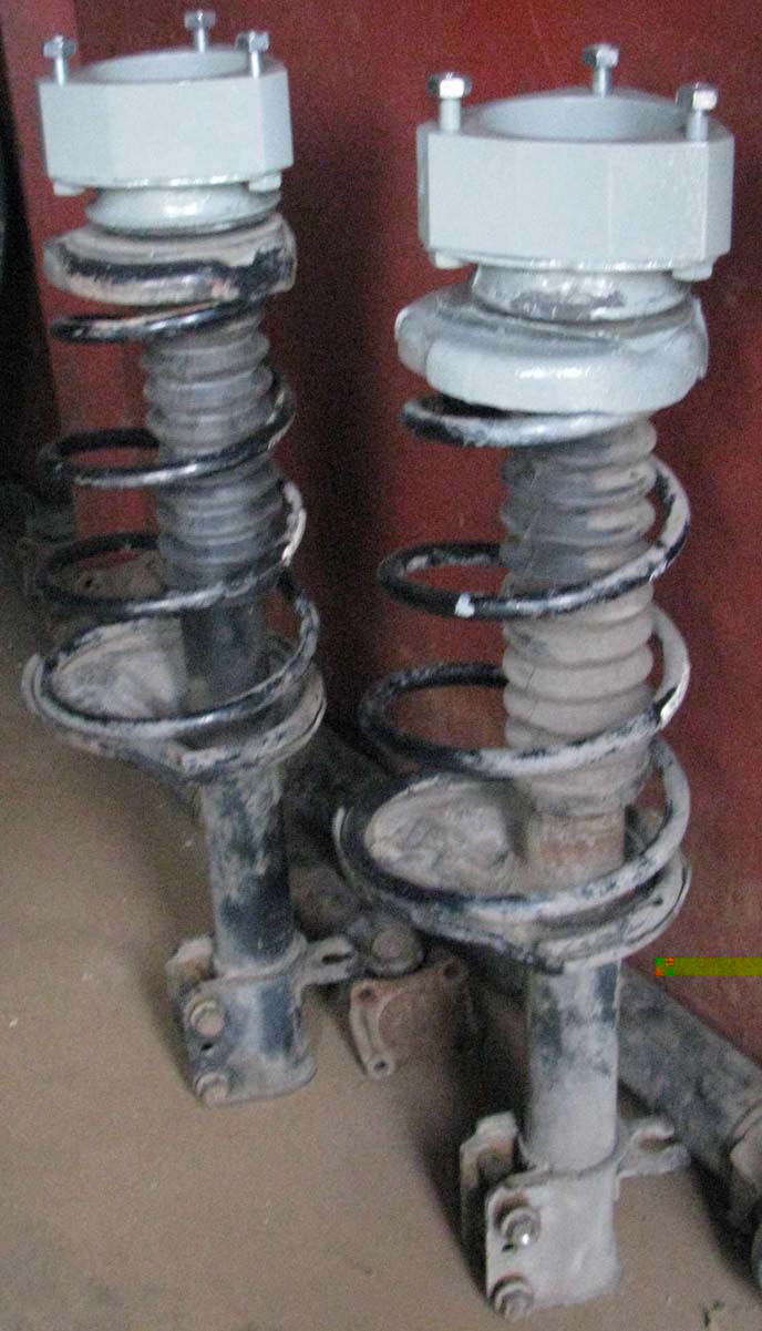

Но проблема мягких пружин не решена: сядут сзади две бабушки, тёща и в багажник барахло. Как итог машина задом почти скребёт.
Поставил такой девайс между нижних витков (они самые мягкие, т. к. max диаметр).
2009_09_27 13.30.53.jpg [ 104.57 | Просмотров: 3494 ]
2009_09_27 13.31.34.jpg [ 158.68 | Просмотров: 3494 ]
Вместе с проставками результат:
2009_10_14 12.23.30.JPG [ 198.34 | Просмотров: 3494 ]

Отлично! Очень ценная разработка! Ещё бы и для передних такой же чертёж. Но возник один вопрос: как удерживаются шпильки от проворачивания? Контргайку вижу. В теле изделия резьба и шпилька вкручивается и контрится? Может проще приваривать их снизу для облегчения изготовления?
