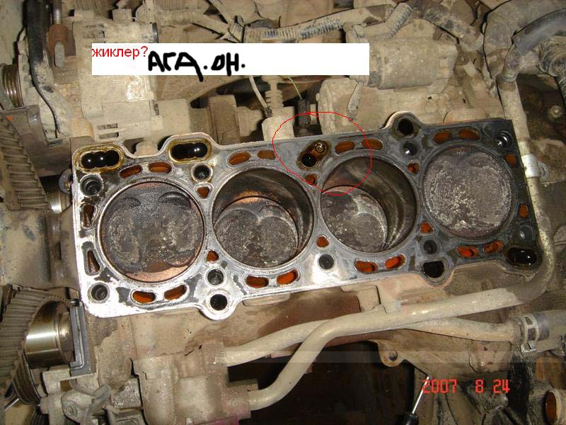

На горячую стучали 1-2 гидрокомпенсатора (масло ELF 10W40), менял масло на 5W30 - стучали сильнее, поменял клапан с пружиной масляного насоса и перешол на 5W50 стуки пропали, 2 года катаюсь (40 тыс км.) полет нормальный.
Может только и перехода на 5W50 было бы достаточно, но неисправность клапана масляного насоса одна из болячик 626 GE, при том что замена клапана не очень сложная процедура. Мой старый клапан был со следами потертости при том что он купался в масле.
Нашел фото блока цилиндров с упомянутым выше жиклером.

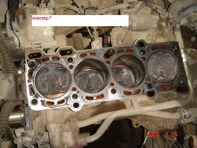

похоже на то
Комментарий к файлу: Очень похож.
