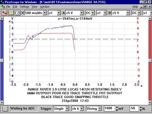

to:NICK
сейчас тоже дамаю на маф, подскажи как его чистил или диагностировал?
 Заголовок сообщения: Re: тупит на низах | мазда (mazda) форум
24 апр 2010 13:34
Диагностируется он осциллографом:
range_ba.gif [ 15.67 | Просмотров: 2399 ]
