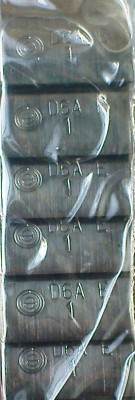

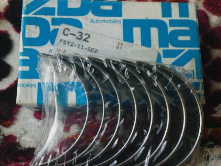

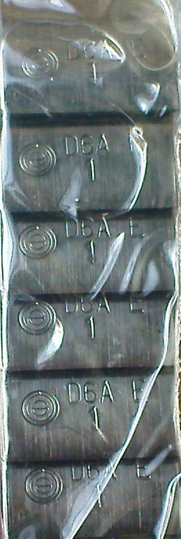

Вот оригинальные вкладыши, отдал я за низ 2700 руб, кто производитель?
Комментарий к файлу: Штамп на вкладышах.
DSC00212.JPG [ 56.57 | Просмотров: 4118 ]
Комментарий к файлу: Шатунные вкладыши
DSC00210.JPG [ 39.37 | Просмотров: 4118 ]
Ваз 2107 1997 г.в. продана

Мне кажется, что неоригинал можно лепить куда угодно кроме двигла, кольца, сальники клапанов, прокладки КК, головы брать оригинал. Дорого, но надежно :)
 Заголовок сообщения: Re: Собираюсь делать капиталку,подскажите по зап. частям. | мазда (mazda) форум
19 июн 2010 08:19
wolf
Ровно такое же клеймо стоит на Автовельте. Кстати, вчера пришли кольца поршневые ,тоже Автовельт ,они промаркированы так же ,как и оригинал.

Самой молодой GE 12 лет и как бы оригинал на них уже не производится.
Это я в тему о погоне за "оригиналом", а точнее за коробочками с надписью Mazda за которые требуют не плохие деньги. :)

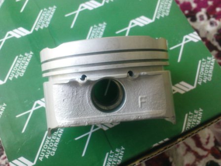

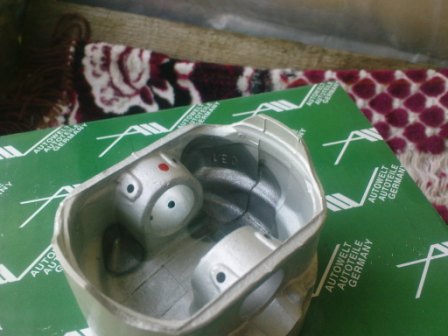

Вот поршни Autowelt ни какой маркировки на них нет, кроме "F" и "0.3.1" Продул все отверстия через которые поступает смазка к пальцу. Одно из них было забито аллюминевой стружкой (хорошо, что проверил) .На кольцах маркировка только "5.0" одно компрессионное кольцо черного цвета, так и должно быть?

Да я собственно и не спорю ,просто передо мной лежат снятые вкладыши с машины 93г.в. и новые (клеймо одно и тоже), а так же кольца (тоже самое).
Кстати читал где-то ,что R-на кольцах -это Рикен ,Т-это ТР .Опять же на номинальных стандартных кольцах (оригинал) на 1 компр. кольце стоит буква R, на ТР ,например ,никакой метки я не видел ,а на Автовельте маркировка есть(надеюсь там лежит Рикен) ,а вроде как Рикен и есть поставщик на конвейер.

wolf
F-это front ,кольцо 2 копрессионное -чОрное. Посмотри ,на первом комп. есть ремонтный размер ,а то щас смотрю ,у меня есть комплект 0,25 Риекн, а маркировка ремонтная только на втором кольце есть.

О том и речь. "Оригиналом" тех или иных запчастей является сторонняя фирма. Под торговой маркой этой фирмы продаются те же детали, что и в коробочке с надписью Mazda, только за последнюю хотят других денег.
Некоторые продавцы из-за не знания, некоторые из-за не осведомлённости покупателя бьют себя в грудь ногой за "оригинал".

Не забываем что, у Мазды ТТ жёстче и те запчасти которые пройдут ОТК, получают упаковку Мазда. А что нет, отправляются назад и всё :)

Как то сомнительно, что они заморачиваются с моделями последняя из которых сошла с конвейера 12 лет назад.

Да вообще-то ,наверное, по поводу ТТ от Мазды ,но если взять ,скажем , производственные мощности производителя ,ну скажем, поршневых колец, то куда он девает остальную продукцию ,он же не только для Мазды под заказ штампует кольца, т.е часть ровным счетом таких же колец он продает упаковщикам ,типа Автовельта, сам фасует.

Ну если окунуться в производственные тонкости то, заключается договор на большую партию, разбитуйю на маленькие, чтобы проверять успеть. Вот и отсеивают, не подошедшие отсылают назад и что с ними будет уже никого не волнует. А по положению, правда подзабыл какого именно, автопроизводитель обязан поддерживать, все свои выпущенные модели, запчастями. В течении 10 лет, со времени снятия модели с производства. А продолжать или нет после 10 лет, я предпологаю, они сами решают.

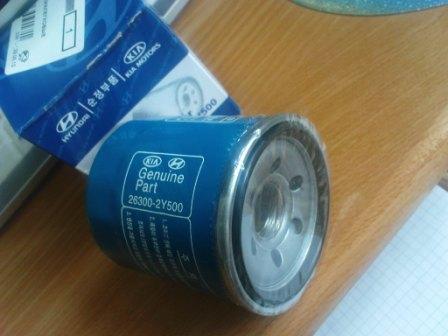

Фильтр маслянный, оригинал для KIA.
DSC00218.JPG [ 22.97 | Просмотров: 4033 ]
