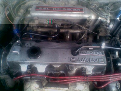

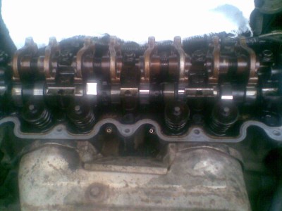

Разобрал полностью опять все и провел операцию удаления воздуха из гидрокомпенсаторов. Скажу так, завоздушено было много, 6 из 12. Развоздушивал путем нажатия на клапан с торца и прокачкой в ванне с маслом одновременно. Ванну с маслом сделал из обрезанной бутылки - не делайте так, берите шире посудину - неудобно одновременно жать на клапан и прокачивать. Прокачал все гидрики до единого с некоторых валила такая черная жижа, ужос, а всего пару дней прошло. Так вот, сам результат - не помогло, один гидрик как стучал так и стучит. Вывод, либо менять РКМН - определится точной проверкой замера давления в пн. либо маслонасос, есть еще вариант раздолбаного коромысла, одно более свободно двигается, с люфтиком, но сказать точно низзя. Насчет масла - действительно, 5в30 рекомендует производитель, на капоте нарисовано, поэтому врядли дело в нем. Фото прилагаю, фото с мобилки, так что не обесудте.
Комментарий к файлу: Новые (снятые) гидрики.
010.jpg [ 56.83 | Просмотров: 2113 ]
Комментарий к файлу: Двигатель со снятой крышкой.
008.jpg [ 105.9 | Просмотров: 2113 ]
Комментарий к файлу: Это собственно двигатель пока в сборе.
005.jpg [ 98.85 | Просмотров: 2113 ]

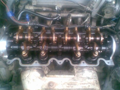

Продолжение.
Кстати, я одевал назад валы с права на лево периодически вращая поддомкраченное колесо, там коромысла на пружинках ну никак не хотять одновременно садится в гнезда, поэтому делал вращением колеса по очереди прижимая болты.
Комментарий к файлу: Двигатель без снятого вала с гидрокомпенсаторами на выпуск.
014.jpg [ 78.89 | Просмотров: 2112 ]
Комментарий к файлу: Показан клапан на который нудно придавливать при прокачке в масле, воздуха прет много, мелкие пузырьки выкачиваются не с первого раза.
012.jpg [ 50.81 | Просмотров: 2112 ]
