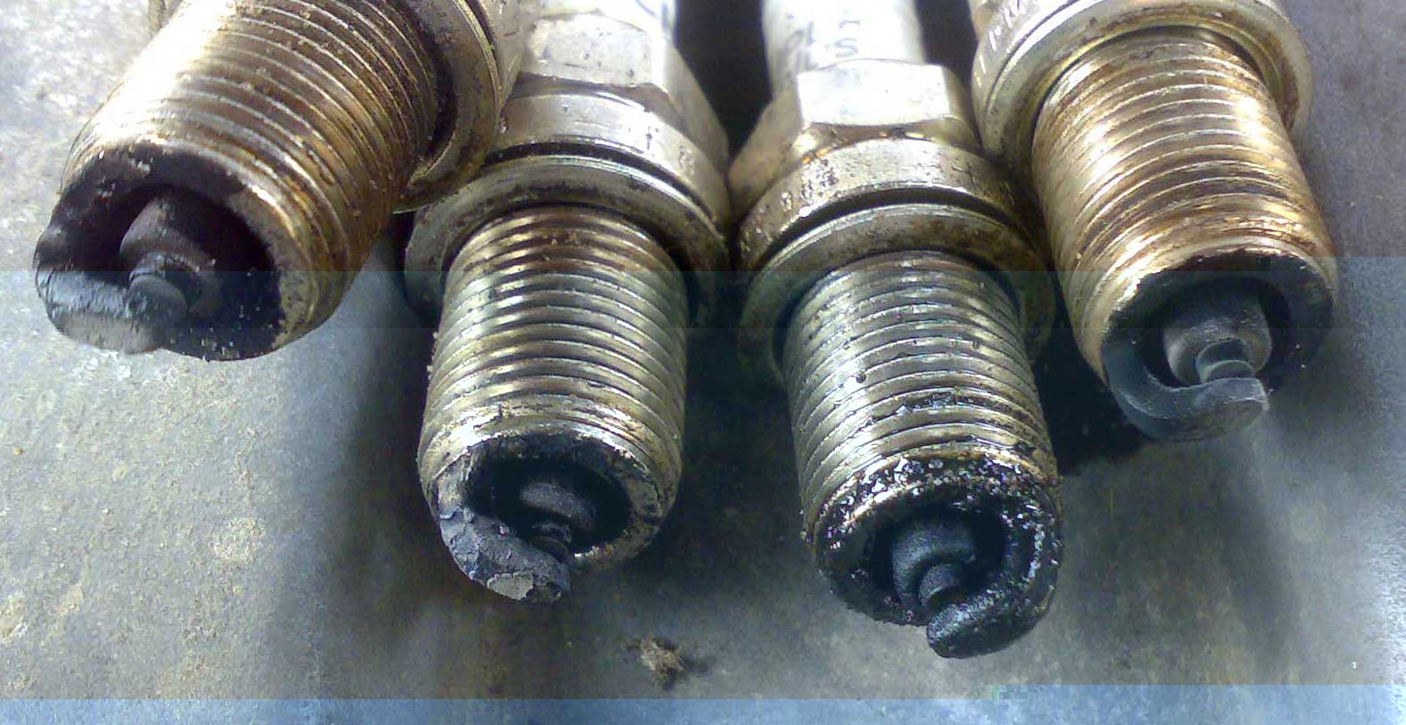

Валентиныч
да выкрути ты свечи, сфоткай и выложи картинку сюда!!! будет все намного яснее!

25demid писал(а):
Валентиныч
Комментарий к файлу: Свечи
1.jpg [ 138 | Просмотров: 2986 ]

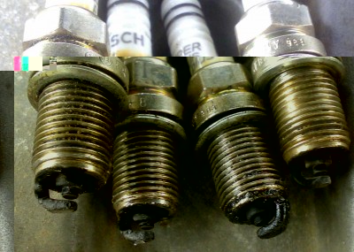

25demid писал(а):
Валентиныч
Комментарий к файлу: Еще раз свечи
2.jpg [ 158.34 | Просмотров: 2985 ]
