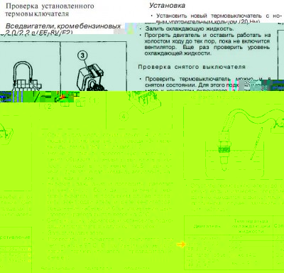

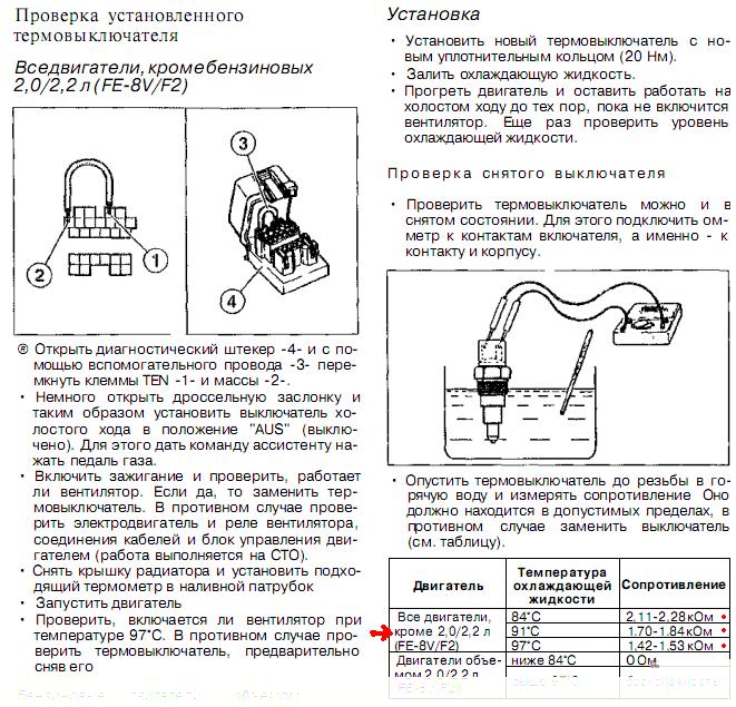

Сделал так не снимая клемму с датчика подцепил на провода резистор 120 Ом вент. включился , потом еще раз проверил сопротивление датчика на горячем было порядка 2000 Ом и если я правильно понимаю то датчик не рабочий? :)
Комментарий к файлу: На рисунке вроде как раз в районе 2 кОм. хотя где то на форуме видел что бывают опечатки .
11122.JPG [ 124.34 | Просмотров: 2420 ]
Mazda 626 KL 2.5 v6 95г АКПП. Hatсhback .10w40 ARAL Blue Tronic
Mazda 6 2.3 L Акпп типтроник. USA 2004г
 Заголовок сообщения: Re: Не включается вентилятор радиатора. | мазда (mazda) форум
27 май 2010 17:11
именно.
можешь смело менять.
картинку ты прицепил от другого мотора, там не терморезистор, а концевик, это для старых FE.

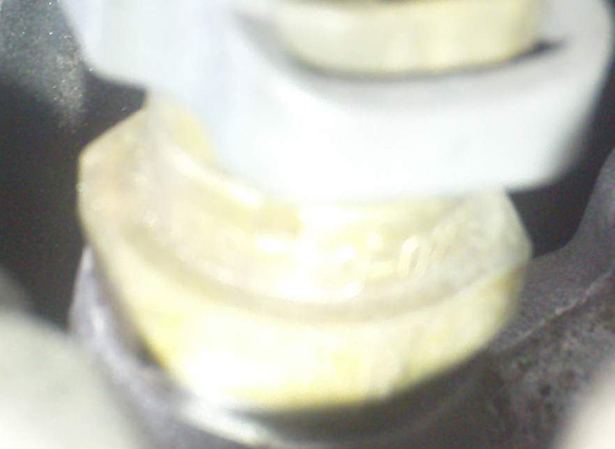

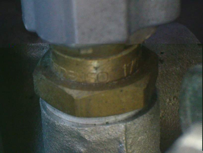

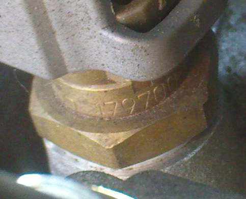

Вот что смог сфотать на своем моторе.
Прочел как Denso 179700-07 (больше на 07 чем на 09) и возможно дальше что есть. Не видно боле. а выкручивать извини не решился.
