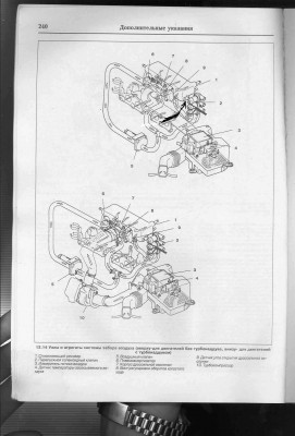

Ну да, как бы параметры время впрыска, расход воздуха (Расходомер) и лямбда взаимосвязаны.. НУ подцепись к расходомеру осциллом и глянь что он там кажет.
Осциллографа нет, буду по книжке проверять - сопротивление, напряжение..

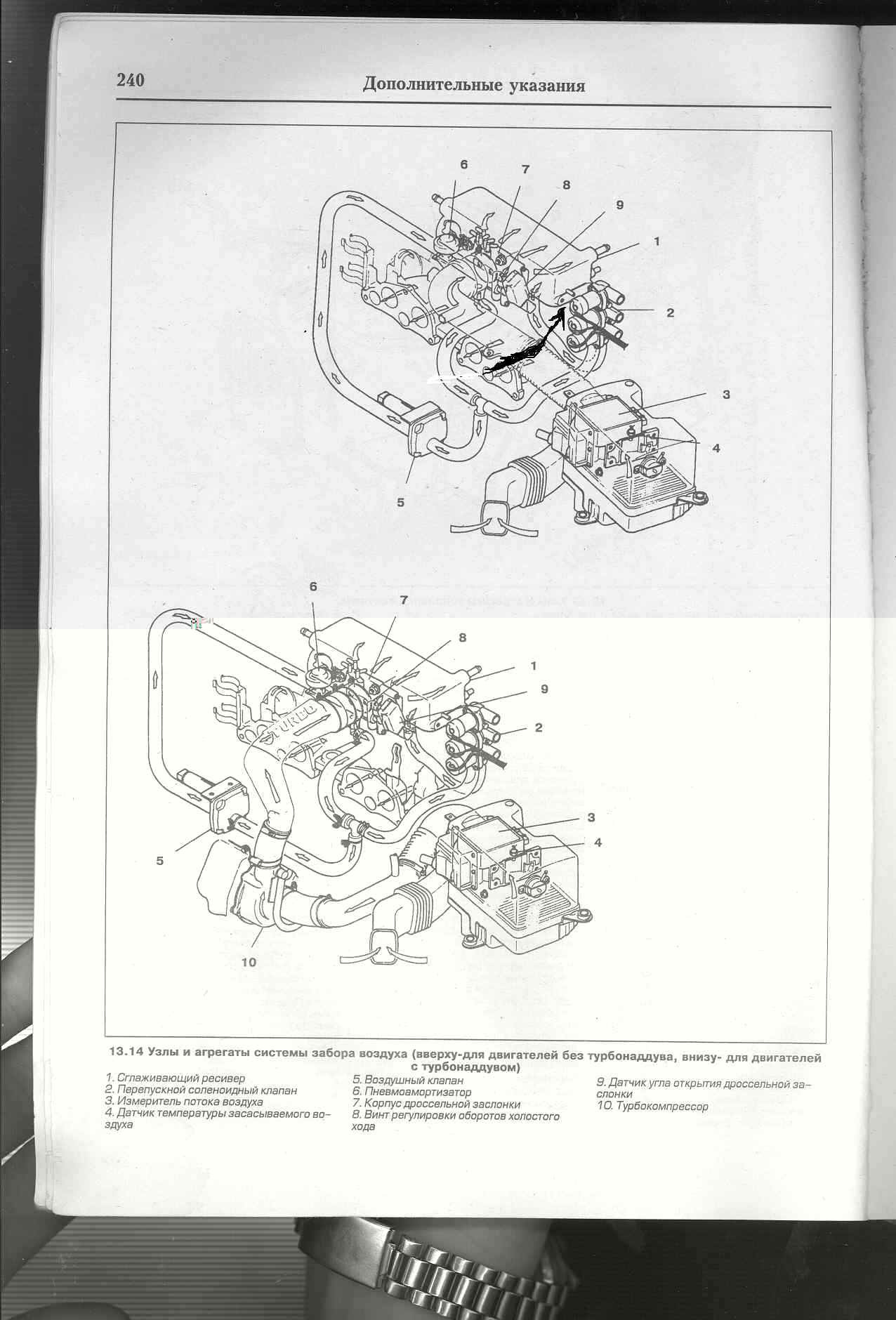

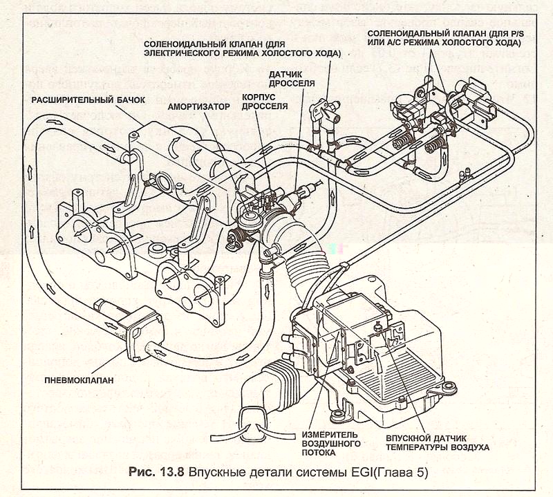

Вперёдсмотрящий писал(а):
Причина в чём-то другом, вполне возможно MAF.

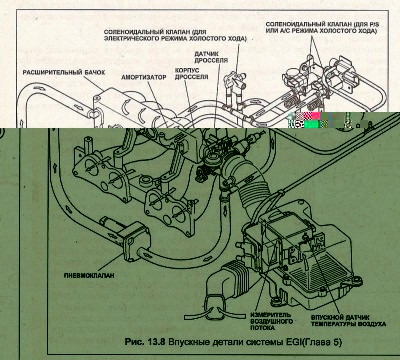

Что это такое и где он на этой схеме?
EGI.jpg [ 137.91 | Просмотров: 11247 ]
На твоей схеме это "измеритель воздушного потока"
Вот какой он многоликий :) И ДМРВ и MAF и измеритель воздушного потока - буду знать.
 Заголовок сообщения: Re: Помогите разобраться с ошибкой №17 - лямбда. Mazda 626 GD | мазда (mazda) форум
26 июн 2010 13:28
Датчик Массового Расхода Воздуха - Mass Air Flow sensor - ну и где многоликость? А ещё он расходомером кличится или тупо МАФом ))

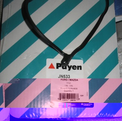

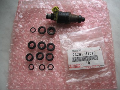

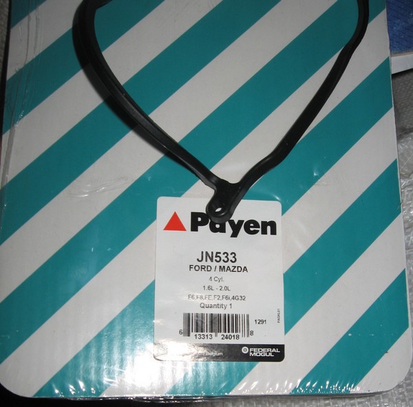

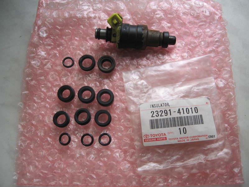

Сегодня купил уплотнители на форсунки - от Мазды не нашел, взял от Тойоты, но дорого получилось...
IMG_4860r.JPG [ 130.92 | Просмотров: 11226 ]
Установил, собрал все вместе, заодно сменил прокладку под клапанной крышкой. Поставил такую:
IMG_4881.JPG [ 84.06 | Просмотров: 11226 ]
Завел маську, схватила почти сразу и... заглохла. Несколько раз повторял и история повторялась - если подгазовывать на уровне 3-4к оборотов, то маська пару сек работает и глохнет.
Что нужно регулировать и смотреть? Все шланги подключил правильно.

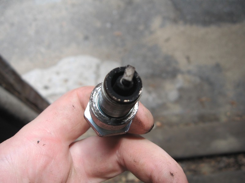

Выкрутил свечу:
IMG_4869.JPG [ 73.6 | Просмотров: 11226 ]
Какой диагноз?

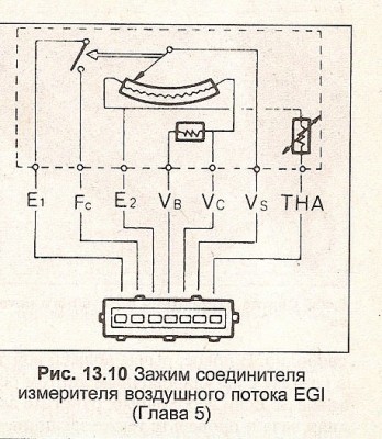

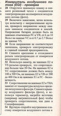

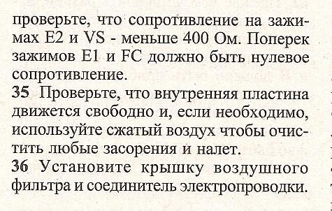

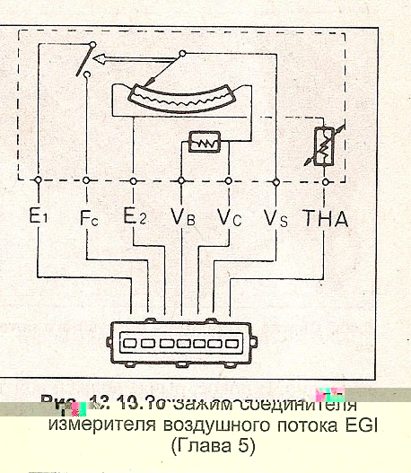

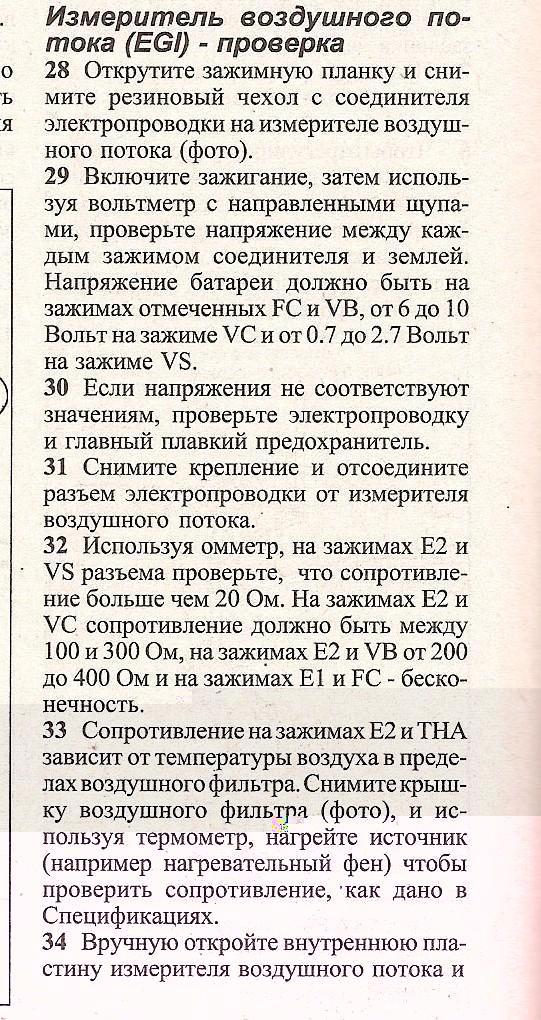

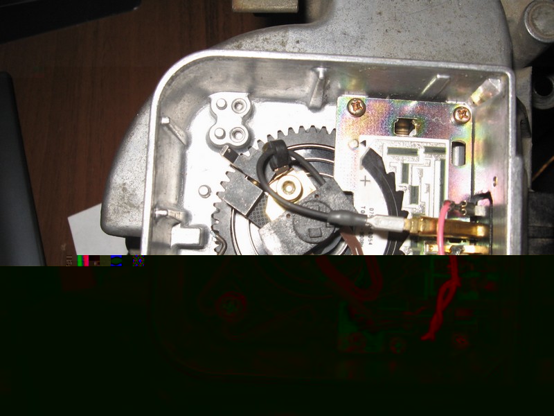

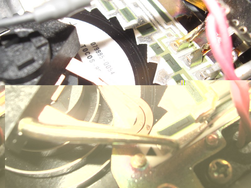

Решил проверить MAF сенсор - на лицо проблема в токопроводящей площадкой, показания. По мануалу между Е2 и Vs должно быть 20 Ом при закрытой пластине измерителя и до 400 Ом при открытой.
Комментарий к файлу: MAF1
MAF1.jpg [ 176.72 | Просмотров: 11226 ]
Комментарий к файлу: MAF2
MAF2.jpg [ 47.07 | Просмотров: 11226 ]
Комментарий к файлу: MAF3
MAF3.jpg [ 90.93 | Просмотров: 11226 ]
У меня эти значения изменяются ступенчато и зачастую эти показатели гараздо больше 400 Ом. Понятно что от этого "мозг" маськи сходит с ума и льет топливо литрами.

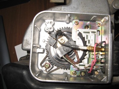

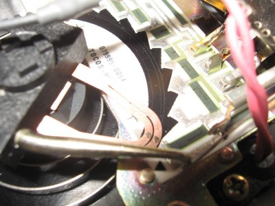

До меня MAF уже открывали и потом тщательно залепили герметиком. Снял крышку и увидел борозды на токопроводящей площадке:
IMG_4883r.JPG [ 136.79 | Просмотров: 11225 ]
Уверен что не только я сталкивался с такой проблемой.
Кто как решал такую неисправность?

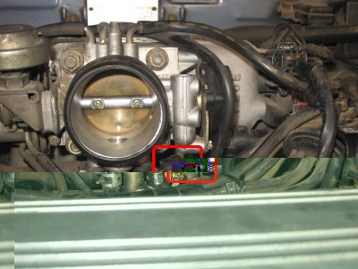

А ты шланг,если смотреть на водителя,справа с низу,на колгушке с надписью мазда 2л одел? :D
Это симптом проё...го шланга вакуума.
Если ты про такой толстый что снизу в дроссельную заслонку входит - одел, только что пошел специально посмотрел.
28 июн 2010 21:41
240i.jpg [ 157.08 | Просмотров: 11222 ]
Вон там ,сниза,его не видно,это я про свои грабли :D

SPOT писал(а):
До меня MAF уже открывали и потом тщательно залепили герметиком. Снял крышку и увидел борозды на токопроводящей площадке.Уверен что не только я сталкивался с такой проблемой.
Открути три болтика указанные стрелками и сдвинь металлическую пластину на миллиметр вперед или назад(показано стрелками) и контакты будут бегать по новым дорожкам.
Завтра гляну еще раз на все шланги.
Сейчас как раз додумался до этого и смотрю на форуме ответили. О результате отпишусь.

А я -
Serge писал(а):
Периодически чищу спиртом стертые в хлам дорожки и натираю их графитом.
А свечка ппц. Если чернота маслянистая невысыхающая - 1.Гуано в баке, 2.Конец маслосъемным кольцам, 3.Колпачки, тоже маслосъемные.
Если чернота сухая и пушистая - ну очень богатая смесь. Похоже имеем этот вариант.
Можно посмотреть целостность трубки от выпускного коллектора к воздухану. Могла металлическая часть проржаветь, а резиновая - прогореть.
И это, искру на корпус без свечи не проверял? Я так мозги палил насмерть :oops: ....
И главное симптомы везде похожи - заводится и глохнет залитая, со свечей аж стекает...

Закончил возится со своим расходомером, теперь бегунок ездит по новым колеям:
Комментарий к файлу: MAF после переделки
IMG_4891r.JPG [ 118.64 | Просмотров: 11209 ]
Завтра соберу и посмотрим как получилось.

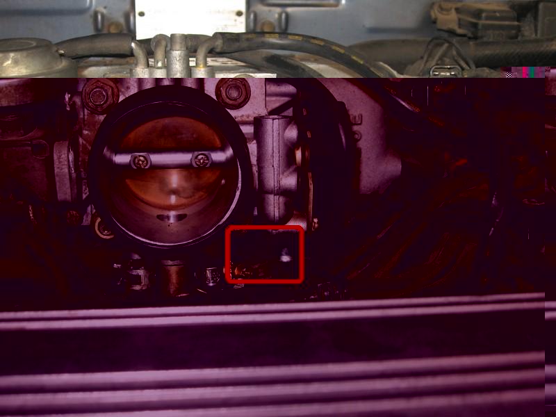

Поставил сегодня на маську отремонтированный расходомер. Но как и вчера - заводится и глохнет :( При этом слышно что где-то подсасывает воздух.
Прошелся по кругу, почесал тыковку и... вот она проблема :Yahoo!:
Комментарий к файлу: проблема
IMG_4893r.JPG [ 73.7 | Просмотров: 11194 ]
vliv был прав - я провтыкал вакуумный шланг.
Одел шланг и маська ожила :Yahoo!:

Оказалось как раз то что и говорил vliv ;)

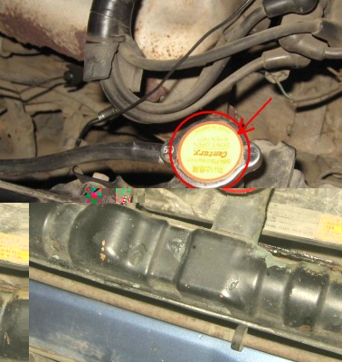

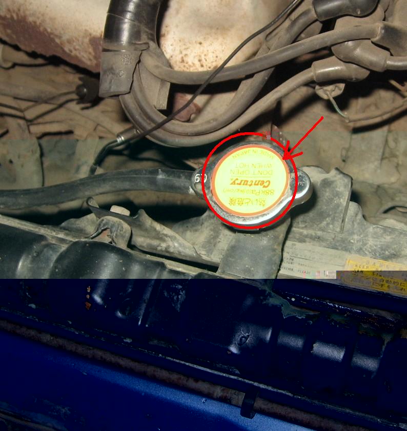

Сегодня катался на маське и закипел мотор - в какойто момент стрелка температуры начала ползти до отметки 120. Остановился, с расширительного бачка течет через дренажную трубку. Кое как приехал домой. машина остыла. Снял расширительный бачек - промыл (пользуясь случаем) и долил жидкости до нижней отметки. Открыл крышку радиатора, завел машинку, долил литр охлаждайки, прогрел до включения вентилятора, и так долил жидкости до того момента как она остановилась в горловине. Закрыл пробку и поехал на проверку. Сначала все было хорошо, проехал километров 8 (при этом маське давал газу) и стрелка снова поползла вверх. Домой заехал через 2 км. Картина таже - с бачка течет а за мной след охлаждайки на асфальте, на термометре 120 :shock:
С чем может быть связана проблема?
Может воздух в системе, но разве он не должен был бы уже выйти? Возможно он не вышел из-за того что у меня на крышке радиатора отверстие заклеено заводской наклейкой?! - просто уже не знаю что думать.
IMG_4903rcp.JPG [ 105.78 | Просмотров: 11167 ]
01 июл 2010 22:35
:) Только не наклейка.
Воздушная пробка может быть.
И после сливания/заливания антифриза могло старое гуано всплыть и где-нить подзабить.
Способов несколько, я использую самый халявный - хорошенько газую с открытой крышкой радиатора.
Если будет так же продолжать греться - однозначно термостат. Почему-то очень часто после процедур с ОЖ он начинает подклинивать...
