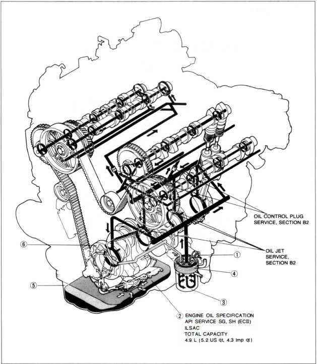

/DBD/ писал(а):
Вообще то они пассатижами легко разбираются, нигде стучать ненадо.
Подтверждаю, сам плоскогубцами разбирал.
По поводу зависимости фильтра и стука - всё возможно, но тогда и давление в системе должно отличаться от нормального. Иначе невижу связи - давление замеряется после фильтра.

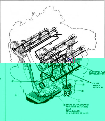

kl lubrication.jpg [ 89.56 | Просмотров: 2070 ]

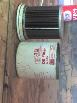

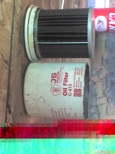

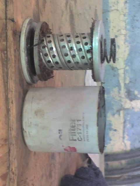

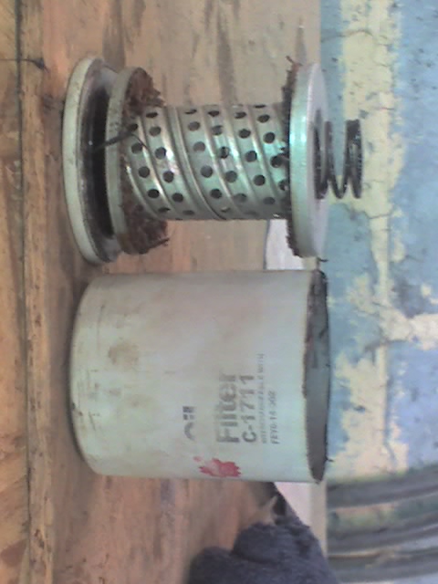

разобрал я фильтры вот результат
фильтр с415
27-06-10_1210.jpg [ 81.77 | Просмотров: 2017 ]
со снятым колпаком

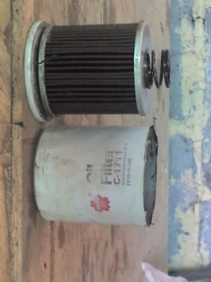

вот с1711 тоже со снятым колпаком
27-06-10_1212.jpg [ 79.04 | Просмотров: 2017 ]
пока никаких отличий, кроме наличия пружины в торце фильтра.
на обоих фильтрах присутствуют клапан резиновый у основания фильтра, и клапаны перепускные в торцах.

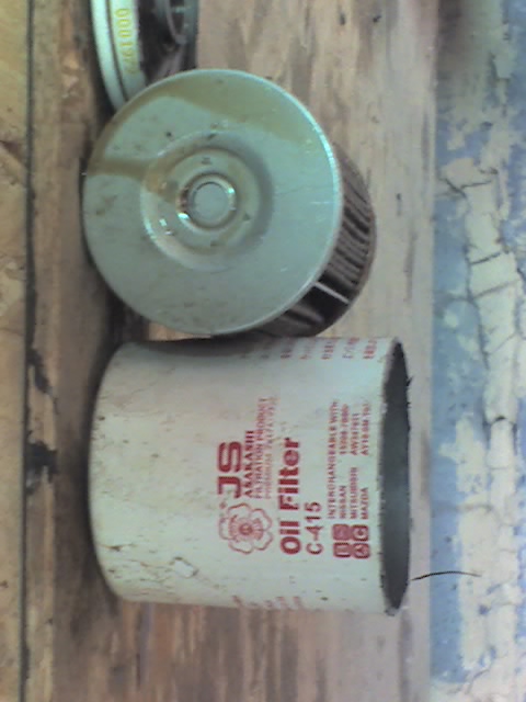

с415
27-06-10_1213.jpg [ 76.54 | Просмотров: 2017 ]
mazda 626, 1994г, 2.0 FS

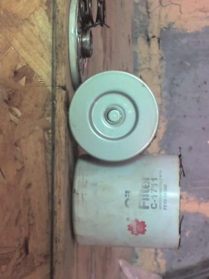

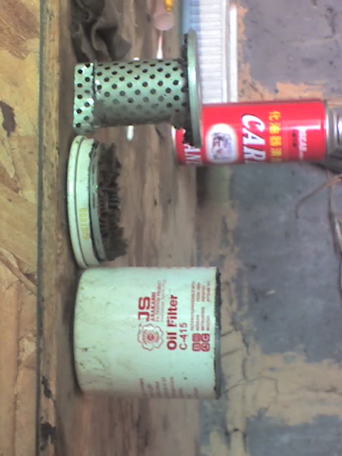

далее с1711
27-06-10_1222.jpg [ 72.71 | Просмотров: 2017 ]
срезаем фильтрующий элемент с415
27-06-10_1229.jpg [ 81.98 | Просмотров: 2017 ]
и соответственно с1711
27-06-10_1230.jpg [ 78.59 | Просмотров: 2017 ]

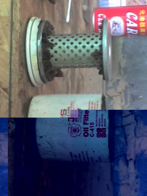

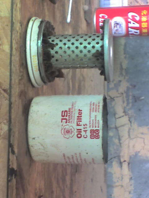

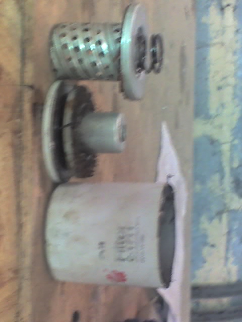

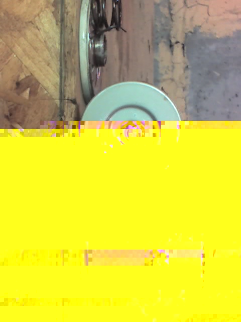

а вот теперь отличие начинается, срезаем цилиндр с дырками с с415
27-06-10_1238.jpg [ 82.14 | Просмотров: 2017 ]
и видим что больше ничего нет
а теперь срезам тоже самое с с1711
27-06-10_1234.jpg [ 65.6 | Просмотров: 2017 ]
и видим наличие еще одного дополнительного клапана, сори последняя фотка не очень получилась но разобрать можно.
