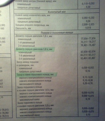

А стоит ли спорить?
Начинать надо с вопроса автору по поводу оригинальности новых поршней. Если они неоригинальные маздовский воркшоп нафиг не нужен. Это я к чему: приходилось встречать в одной и той же книжке, при разнице в диаметре поршня в 2 мм, разницу в зазоре в 2 раза. В одном случае 0,015-0,045, в другом 0,03-0,065. Кроме как разным коэффициентом линейного расширения разных поршней я такие расхождения объяснить не могу. А какой коэффициент линейного расширения у неоригинальных поршней? Я не знаю какой зазор при расточке по поршню (что бы он нормально двигался, но не проваливался), но это всегда работает, да и проверить работу легко.

Кину свои 5 копеек , правда для движка ФР - разницы в данном вопросе нет...
Для 2-х литров в этой книге бред написан
22062010398.jpg [ 131 | Просмотров: 936 ]
22062010397.jpg [ 137.44 | Просмотров: 936 ]
