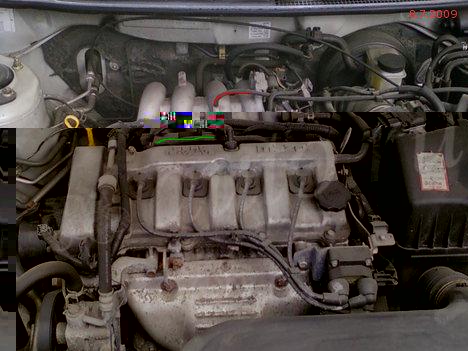

Когда выдергиваю сам клапан с крышки - машина не глохнет, на конце клапана есть разряжение.
Когда выдергиваю одну из трубок, идущих от клапана в подающий коллектор (зеленая на рисунке), машина, дернувшись, глохнет.
Пробовал выдергивать еще другую трубку, тоже входящую в коллектор (красная на рис)- не глохнет.
Должна глохнуть или нет?

Красная вроде вакуум на АБС идет. Глохнуть не должна, хотя режим работы может поменяться из-за возникшего подсоса.

Проверил, значится, вчера на другом таком же пепелаце выдергивание трубки из коллектора до клапана (ту, зеленую на рис выше) - тоже, чихнув, заглохла. В отличие от моей, проблем с дерганием на прогретую у нее не наблюдается.

Дяденька,при выдергивании клапана движок должен глохнуть.Замени прокладку под клапанной крышкой и масло не будет попадать на провода.А регулировку дрос.заслонки не трогай если не знаешь.Промой заслонку,поставь новую прокладку(без герметика) и можешь чуть-чуть убавить смесь.А так там не надо ничего крутить.Бывает резинка высыхает, где стоит клапан вентиляции и туда подходит пробка от вод.канала головки блока а(м Камаз. :D
У такой же другой GF выдергивал - не глохла - закономерность?...

Насколько помню, у меня тоже не глохла когда клапан проверял. Так что зря вы это

Сколько выдёргивал клапанов - не глохла ни одна. Вот те, у кого клапана нет, а просто идёт шланг вентиляции - там да, даже при открывании маслозаливной горловины глохнет сразу же. Но такое я только на старых ауди наблюдал :)

Да,при выдергивании клапана не глохнет,потому- что клапан не дает.А снимешь шланг с клапана и падают обороты,но раньше глохла.Эта реакция на подсос воздуха.
