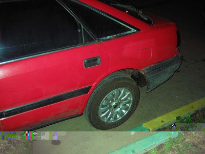

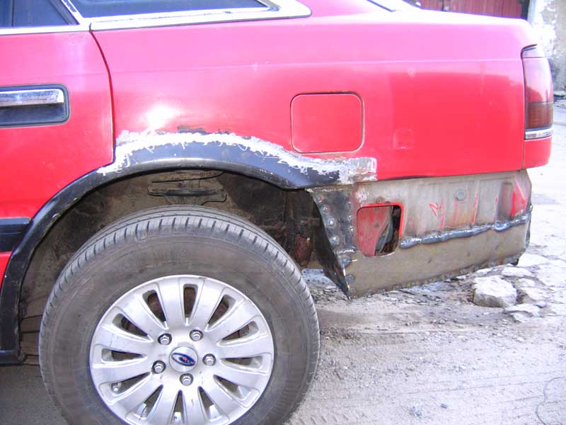

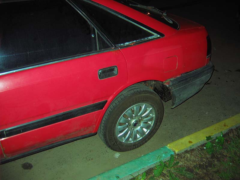

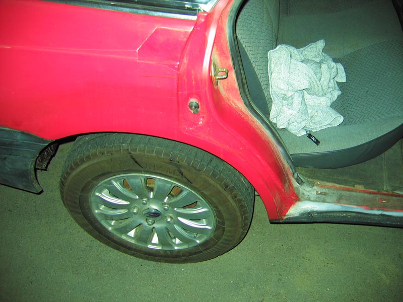

Когда мне Мазду подварили (арки и т.д) то я тоже думал отдать в покраску. Но жаба задушила (вкладывать такие деньги). т.е либо всю красить (т.к краска уже выцвела местами) либо забить. Всю красить дорого и смысла нет.
В итоге купил баллончик в цвет (на глаз) Мобихел + грунтовку + шпатлевку. За пол дня кое как сделал на улице. В глаза не бросается и ладно.
Фото в приложении.
2.jpg [ 80.86 | Просмотров: 7647 ]
3.jpg [ 103.19 | Просмотров: 7647 ]
1.jpg [ 71.87 | Просмотров: 7647 ]

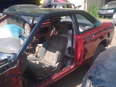

30 000 рэ. Разбирал сам. Сейчас собираю.

Шибко мою напоминает :shock:

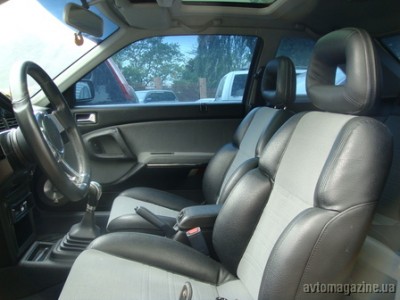

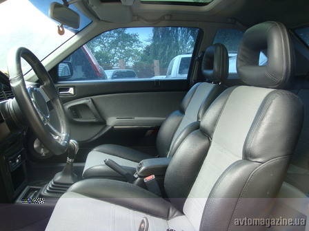

Хочу еще салон так же перетянуть.

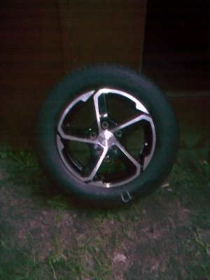

диски вот такие еще прикупил.
0664.jpg [ 107.41 | Просмотров: 7587 ]
