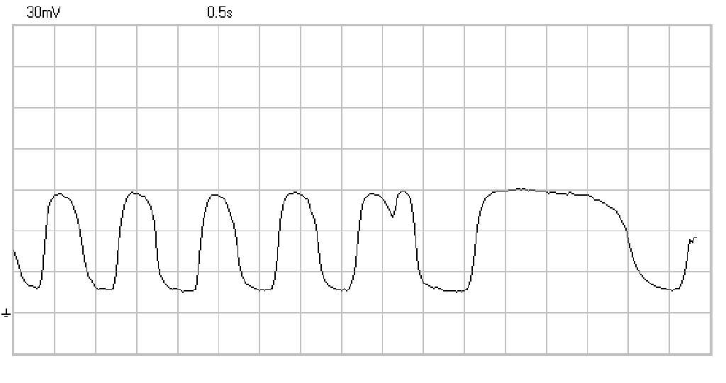

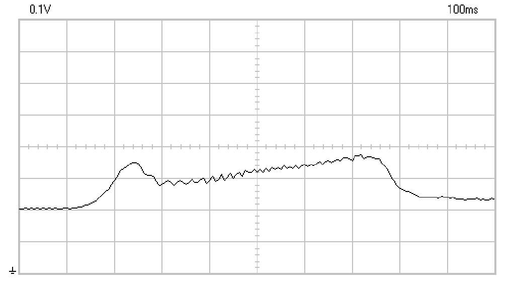

Заимел на пару часов оццилл и вот что намерил:
на всех осциллограммах использовался делитель 1:10!

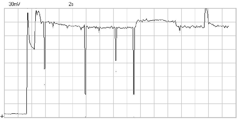

1) Запуск горячего двигателя (щуп на сигнальном, цемля на сигнальной земле ЛЗ(серый)): через 20сек показания начинают расти до 0,25В, затем падают на ноль и остаются там пока не нажмешь хоть раз на газ! Затем ЛЗ всегда будет что то показывать:
m_lambda_idle_start_80.jpg [ 25.76 | Просмотров: 1925 ]

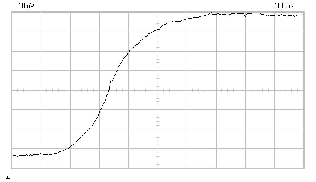

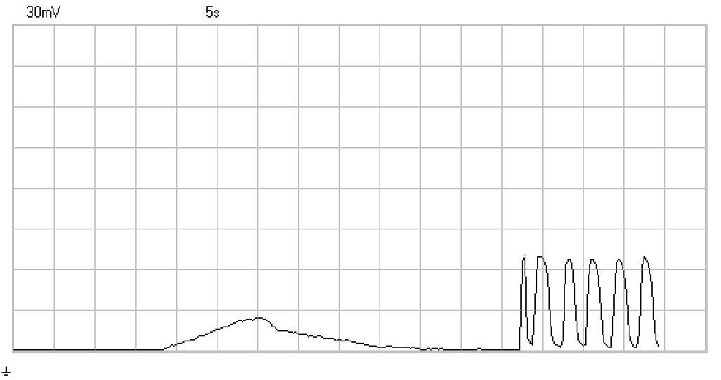

2) Осцилка с расходомера при запуске (щуп на сигнальном, земля на корпусе авто). На 20й секунде довел обороты до 2,5тыс, подержал и потом отпустил газ; затем резкий газ
m_idle_start_80maf.jpg [ 29.16 | Просмотров: 1925 ]

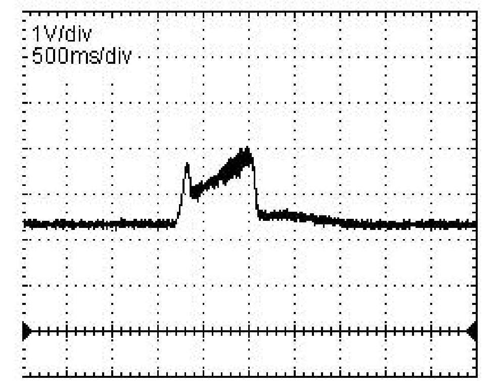

3) Теперь детальнее о ЛЗ:
картина на прогретом двигателе на ХХ:
m_lambda_idle.jpg [ 26.32 | Просмотров: 1925 ]

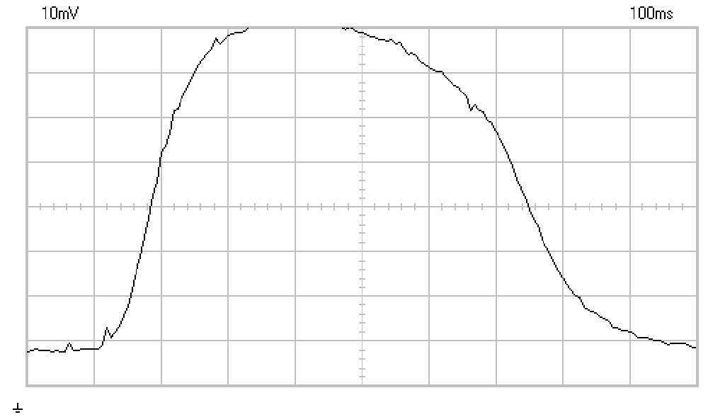

укрупнённо фронт (на ХХ)
m_lambda_idle_r.jpg [ 24.35 | Просмотров: 1925 ]
и срез (на ХХ)
m_lambda_idle_f.jpg [ 24.82 | Просмотров: 1925 ]

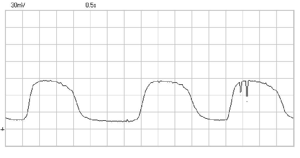

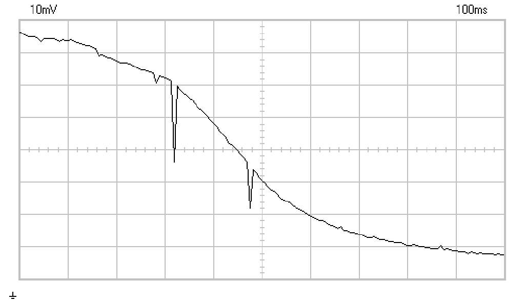

Картина на 2500об/мин (после 5сек - газ)
m_lambda_2k5.jpg [ 28.45 | Просмотров: 1925 ]
и укрупненный сам полупериод
m_lambda_2k5_osc.jpg [ 25.81 | Просмотров: 1925 ]

И в завершении - осцилка "газ в пол с ХХ до 5К об/мин на нейтрали) и тот вид, который представляет ВИВИД (но ему я уже не верю, т.к. по ауди там точно есть ошибки)

Вот, что посоветуем? ЛЗ на помойку?
 Заголовок сообщения: Re: Вопрос к владельцам 323 с двигателем Z5 | мазда (mazda) форум
21 фев 2012 23:52
Да, с такими фронтами и размахом ЛЗ можно точно выкинуть.
но убедиться на 100%, что нет подсоса.
п.с. это было ясно после первой картинки и описания ;)
