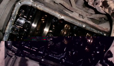

Всем привет! Короче поддоны снял с божьей помощью :D теперь передомной коленвал открылся и как что дальше делать ?
 Заголовок сообщения: Re: Инородное тело в МАСЛЯННОМ ПОДДОНЕ-УПОРНОЕ ПОЛУКОЛЬЦО КОЛЕНА | мазда (mazda) форум
29 авг 2010 17:00
Зарегистрирован: 28 июн 2010 19:37
Сообщений: 158
Автомобиль: mazda 626 GE
ну вот так это пока выглядит
999999999999999999999.jpg [ 150.26 | Просмотров: 2185 ]
29 авг 2010 17:06
Так крышки(бугеля) снимай с шатунов и коренные,чтоб шейки колена и вкладыши и чёртовы полукольца глянуть и пивом заманить спеца желательно!

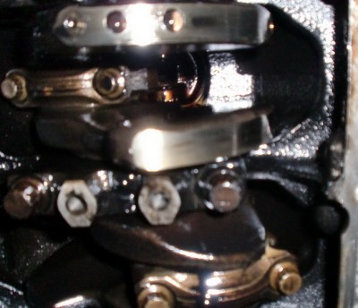

Костян 626 GE s, а обо что это коленвал бился противовесом, что аж заблестел, об полукольцо?
29 авг 2010 18:01
Сообщений: 158
Блин , если эти места блестеть не должны то это неочень хорошо , чёж это полукольцо зараза вылетело?
1.jpg [ 163.68 | Просмотров: 2162 ]
29 авг 2010 18:09
Сообщений: 158
вроде эти места должны блестеть , х з , вот вроде тож блестят на фотке
333.jpg [ 95.93 | Просмотров: 2159 ]
29 авг 2010 18:14
Сообщений: 982
Откуда: г. Петрозаводск
Автомобиль: Nissan P11-144TD
Противовесов там четыре (напротив шатунных шеек), если остальные такие же - то все нормально.
29 авг 2010 18:18
Сообщений: 158
ну ты молодец , сначала жути на меня нагнал , потом успокоил :)
