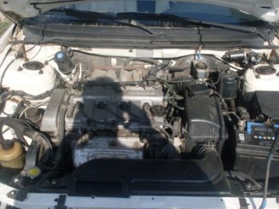

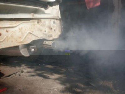

Сегодня наконец поставил свою Марью Иванну))) на колеса - решил проехать посмотреть как она себя везти будет после тчательнейшей,трехразовой :lol: промывки ДЗ и замены ЛЗ.Каламбур - мать его...
В общем на холодную задымила как паровоз - с вытеканием воды из глушака,но кроме того к моему белому дыму добавился темный оттенок,причем дымила долго и даже когда уже ехал видел в зеркале ехидные усмешки водителей не обладающих таким паровозом :evil:
Комментарий к файлу: дымок
SDC12233.JPG [ 50.46 | Просмотров: 2397 ]
Машинка летела гораздо лучше,чем раньше (а может мне так на радостях показалось - после недели простоя :D ),по приезду посмотрел,а в выхлопной черная жидклсть маслянистая
Комментарий к файлу: 2
SDC12236.JPG [47.04 ]
,выкрутил свечи -
SDC12249.JPG [44.7 ]
,свечи десятошные стояли - мастер с сервиса посоветовал,говорит их не подделывают.Что скажете?
626 - 2.0i, 1996 г.в., седан GE, FS
 Заголовок сообщения: Re: Как я премудрости ремонта постигаю))) | мазда (mazda) форум
06 сен 2010 06:17
Три нормально, четвертая шось не то. Маслице в цилиндр хорошо попадает.
Обычно все сначала меняют маслосъемные колпачки, а потом все равно делают капиталку-лайт...
В цилиндре, из которого правая свеча, хорошо бы компрессию проверить. По полной программе. Чтобы стало ясно состояние колец. Если проверка с вливанием масла вдруг покажет неплохую компрессию, то повезло - колпачки, но кольца вероятнее...
Раскоксовку я не признаю - одни расходы на масло, фильтры и пр, а толку нет, как правило. Можно попробовать пронестись по трассе на форсаже, моей помогает.
Можно шприцем на ночь в цилиндр чего-нибудь безвредного для масла, но растворяющего кокс, влить. Когда-то пользовался и солярой, и ацетоном. Специальные средства, которые в продаже, дело личное, мне ни разу не помогли. Сейчас, как ни странно, "мистер мускул" рулит. Но масло, в целях экономии, лучше слить, а после раскоксовки залить обратно....
И езда с водой на закоксованность положительно влияет, так с ней и езжу... :)

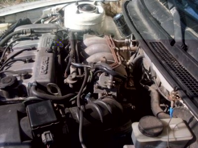

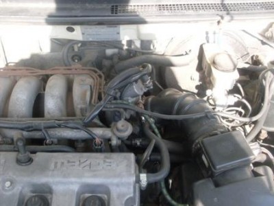

Serge писал(а):
Подскажи куда мне иголку втыкать? Я так понял нужно после ДЗ,а у меня нет там никаких вакуумных шлангов???
Комментарий к файлу: 1
SDC12250.JPG [ 63.62 | Просмотров: 2329 ]
SDC12252.JPG [ 59.38 | Просмотров: 2329 ]
Комментарий к файлу: 3
SDC12253.JPG [ 67.52 | Просмотров: 2329 ]

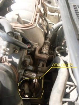

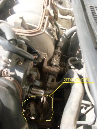

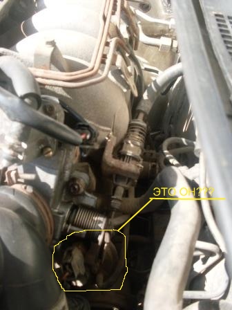

И за одно подскажите пож-та где этот пресловутый ЕГР находится?Или он у всех выглядит по разному)))?Я так понял где-то за ДЗ?
Комментарий к файлу: Это он?
.jpg [ 75.85 | Просмотров: 2327 ]
07 сен 2010 10:12
:D Решился? Вода в движок конечно не панацея, основное, из-за чего езжу с такой системой - меньше реагирует на плохой бензин в плане детонации, лучше прет, и на трассе чистит все внутри цилиндра. Когда перестает переть - уже знаю, что вода закончилась.
По фоткам что-то не сориентируюсь :( , народ просто прокалывал одну из вакуумных трубочек и ездил. Какую удобней.
Результат вроде одобряли, но потом терялись. А ведь интересно....
А ты куда воткнул? Нужно после ДЗ втыкать или до?
