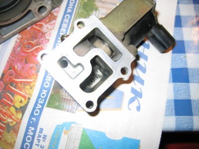

Ухо иногда улавливает что-то шипяще-свистящее с той стороны(хотя может я и глючу уже %) )
это скорее всего винт ХХ, если его покрутишь - шипение будет менять тональность :crazy:
хотя подсосы конечно никто не исключал, все может быть.
Во-во....винт,змеюка,шипит :oops:
Я почему-то решил,что так быть не должно и решил его заменить :pardon:
У меня тоже шипит, когда крутишь. Хотел поменять винт, но не смог его извлечь :ROFL: Да к тому же сказали, что у многих так, поэтому забил, ибо не беспокоит.

не должен он шипеть ,Если шипит ,значит есть блудняк.У меня шипел: 1.щель в заслонке(не регулировались обороты-низкие -отворачивал винт;2.наеб...сь гидравлическая часть РХХ-тоже не регулировалось.

Да я тож как-то силился его вытянуть наружу,но боюсь без снятия заслонки это не реально сделать(не то что с заслонки контрактника,там винт легко выворачиваецца) Винт у меня уже есть новый,так что старый вытащу полюбЭ :D
Вот и мне показалось,что не должно шипеть! :twisted:
Дмитрий,а просвяти-ка "серого" по пункту 2,что там могло наеб..цца? Мож и у меня также(

Erraro
нА ТВОЕМ РИСУНКЕ ПОЗИЦИЯ 20-660 -это термоклапан ,вот он то у меня и не работал и позволял выставить ХХ, был низкий и я винт регулировки выворачивал -отсюда и свист.

kdltt писал(а):
Erraro
Так...ясненько,спасибо! :) Будем посмотреть)
Только не пойму,что там и как поломаться может :pardon:
Вот позаимствовал с ДРОМа фоту многоуважаемого ММХ.
Думаю он возражать не будет :oops:
Оно?
ЗЫ: помню у нас на форуме где-то shrm имел дело с этой штуковиной,ща поищу)
.jpg [ 180.73 | Просмотров: 1782 ]
 Заголовок сообщения: Re: М626GE вопрос про заслонку и возможно пропуски зажигания | мазда (mazda) форум
29 сен 2010 13:40
kdltt писал(а):
не должен он шипеть
да я вынимал его, мыл весь канал, резинки смочил и поставил взад. (когда мотор капиталил).
так вот как шипело - так и шипит, если обороты опустить до 600 - перестает, а дальше - чем сильнее выкручиваешь - тем сильнее слышно.
но все же не травит он, так что пусть шипит сколько влезет.
