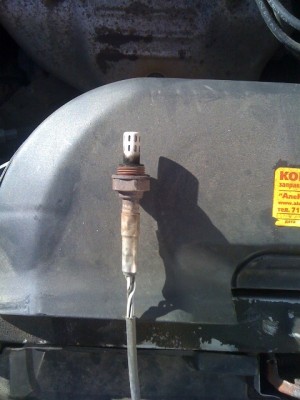

выкрутил, посмотрел на него и вкрутил назад, т.к. нужно ехать до метро щас. сфоткал. вот как это дерьмо выглядит.

giglen
нормально выглядит ,как Ленин В.И.Вроде как на бешенный расход не похоже.

а как выглядит зонд с бешенным расходом?)
