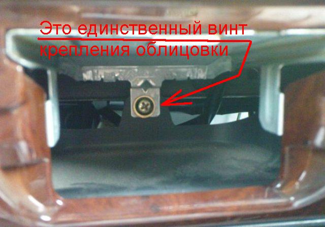

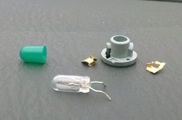

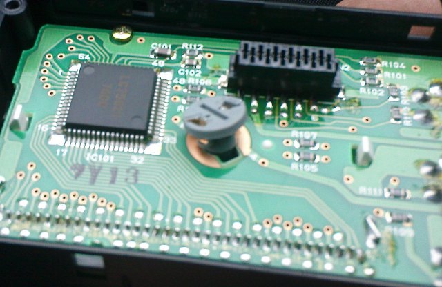

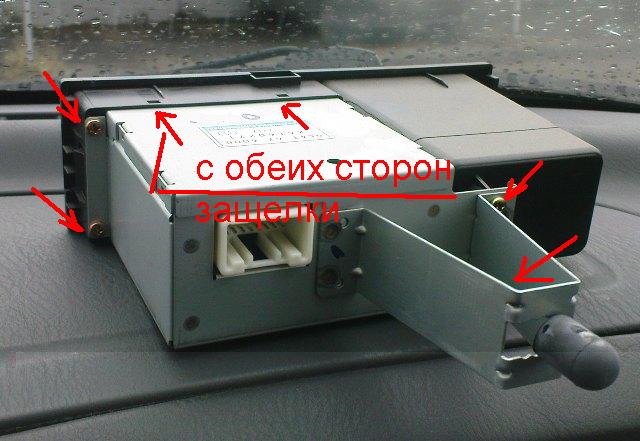

Заменил лампочку подсветки табло борткомпьютера. Самое сложное аккуратно снять декоративную панель. Вот фото.
Комментарий к файлу: Точки где крепится декоративная панель
01.jpg [ 12.44 | Просмотров: 2023 ]
Комментарий к файлу: За пепельницей
02.JPG [ 40.94 | Просмотров: 2023 ]
Комментарий к файлу: Снято справа снизу изнутри при снятом бардачке
03.JPG [ 65.95 | Просмотров: 2023 ]

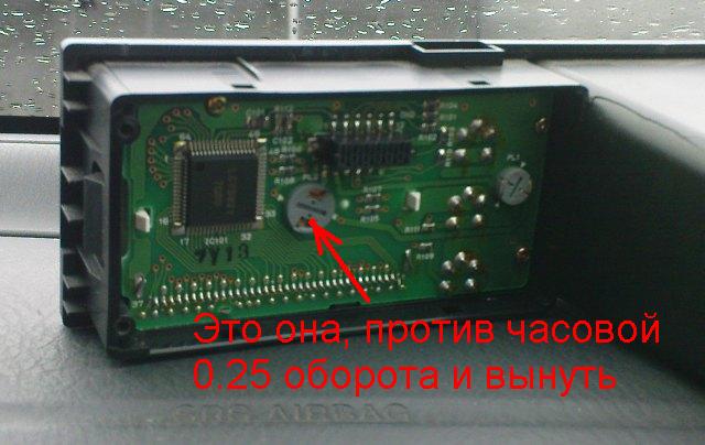

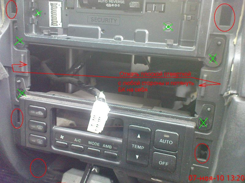

Продолжение
Комментарий к файлу: Зеленые крестики там где не нужно откручивать саморезы. БК просто вставлен на защелках.
04.JPG [ 75.47 | Просмотров: 2023 ]
Комментарий к файлу: Внутри разъем, не спешите
05.JPG [ 50.37 | Просмотров: 2023 ]
06.JPG [ 44.57 | Просмотров: 2023 ]

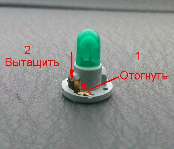

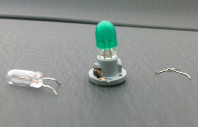

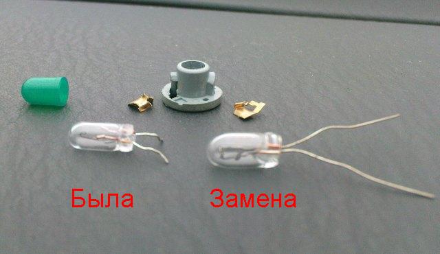

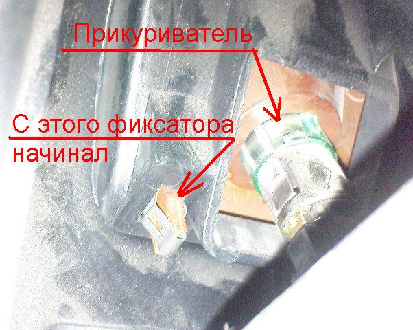

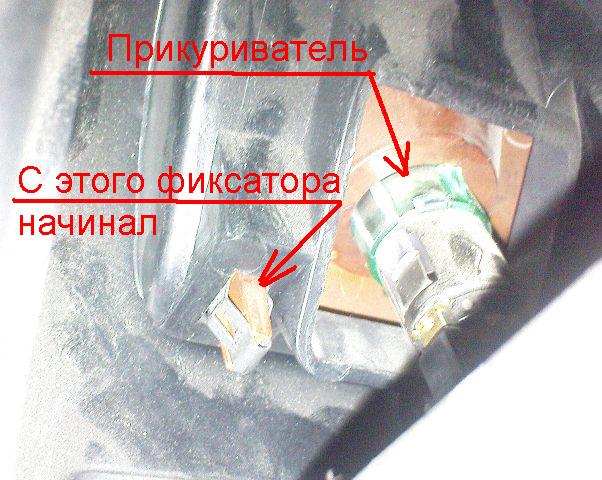

Еще
07.JPG [ 60.29 | Просмотров: 2023 ]
08.JPG [ 39.26 | Просмотров: 2023 ]
09.JPG [ 40.59 | Просмотров: 2023 ]

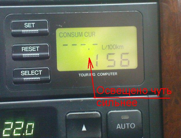

И еще
10.JPG [ 30.37 | Просмотров: 2023 ]
11.JPG [ 30.91 | Просмотров: 2023 ]
Комментарий к файлу: На 2мм ближе к табло и уже видно подсвеченное место
12.JPG [ 46.15 | Просмотров: 2023 ]

Во! Такие же лампочки в подсветке мафона! Но таких вот не смог купить, как ты. :( В обычном магазе покупал?
 Заголовок сообщения: Re: Часы на бортовом компьютере.. | мазда (mazda) форум
09 ноя 2010 20:17
Зарегистрирован: 15 ноя 2009 18:18
Сообщений: 223
Откуда: Казастан г.Аксу (бывший г.Ермак) Павлодарской обл.
Автомобиль: 626 GF FS 2.0 136л/с 1998г
Ну да. Еще были светодиодные, но что-то не хотелось возиться с располюсовкой, да и размером они были похожи на те что купил.
У нас тут Китай рядом, оттуда в основно запчасти. Лампы оттуда наверняка.
