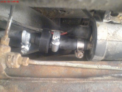

В общем проблема решена :Yahoo!: купил сегодня типо жигулевский обратный клапан, на продув всё четко в одну сторону всё продувается в другую ничего, рискнул поставить его сразу после насоса, давление держит, не разорвало :roll: День отъездил, самый большой простой 3 часа, заводился всегда с пол тыка 8)
Короче советую всем у кого форсунки и обратный клапан держат а бензонасос скатина стравливает :wink:
DSC01690.jpg [ 180.09 | Просмотров: 2307 ]
п.с. завтра утром ещё проверю как за ночь стравило или нет и отпишусь :twisted:

ах да, из затрат 3 у.е. на клапан и 2 хамута 8)

Воткнул манометр, снял обратку. Завожу - из обратки льет сильно (рукой трубку пережать не получилось. А трубка мягкая). Давление 2.5. Глушу мотор - из обратки не льет, топливо потихоньку сливается в рампу. Запускаю снова, глушу вакуум - давление 3 очка.
Отсюда вывод - насос не держит, когда глушишь мотор. Попробую интегрировать жигулевский клапан :D

Давайте окончательно определимся. В штатном насосе есть клапан, закрывающийся при выключении зажигания?

chechen там есть клапан который просто не пускает топливо в обратную сторону, но во многих насосах не штатных его нету от природы
