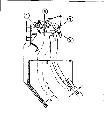

Да возьми педаль подкрути штоком! Щас для ленивых даже тему найду.
вот например
viewtopic.php?t=12148
Ну и процедура из букваря
clutch.jpg [ 63.38 | Просмотров: 3907 ]
Проверка и регулировка высоты
педали сцепления
• Измерить расстояние между верхней сторо-
ной педали и ковриком. Заданная величина
на автомобилях, выпускавшихся до 07/97: а
= 186 -211 мм; на автомобилях, выпускаю-
щихся с 08/97: а = 196 - 204 мм.
• При необходимости открутить контргайку - 1 -
и поворачивать регулировочный винт -2- до
тех пор, пока не будет установлена требуе-
мая высота педали сцепления. Затянуть
контргайку (15 Нм).
• После данного регулирования проверить
свободный ход педали сцепления.
Проверка и регулировка свободного
хода педали сцепления
• Надавить рукой на педаль сцепления, пока
не почувствуется легкое сопротивление с ее
стороны. В момент возникновения сопроти-
вления толкатель соприкасается с поршнем
главного цилиндра. Измерить свободный ход
педали. Заданная величина: от 1 до 3 мм.
• При необходимости открутить контргайку -3-
и отрегулировать свободный ход педали, по-
ворачивая толкатель -4-.
• Нажать на педаль до упора и измерить рас-
стояние от педали до коврика. Заданная ве-
личина для автомобилей, выпускавшихся до
07/97: с - не менее 56 мм; на автомобилях,
выпускающихся с 08/97: с - не менее 52 мм.
• Затянуть контргайку -3- (15 Нм).
• После регулирования свободного хода про-
верить высоту педали сцепления.
